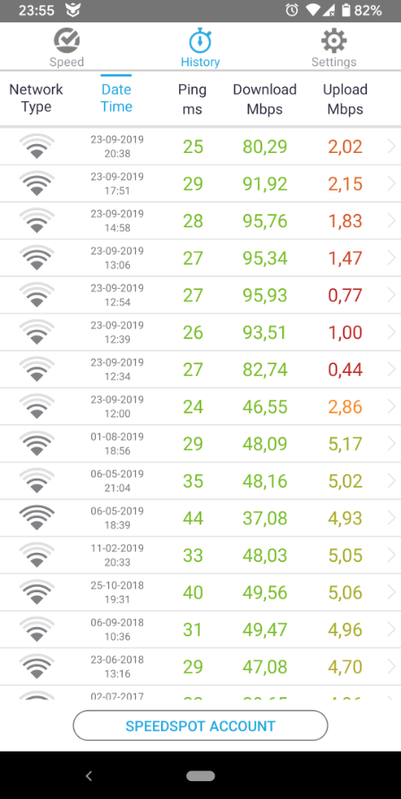

Helaas heb ik met de HGW hetzelfde probleem: upload haalt zelfs 5 Mbps niet meer, zwijg stil van 10 Mbps. 😖
Al 3x gebeld naar Telenet, maar in plaats van een technieker te sturen word ik als een amateur behandeld. Bij het laatste contact viel de lijn ook de hele tijd weg hoewel mijn gsm maximum signaal had.
Via Twitter geprobeerd, maar bijna 2 uur later nog geen olmplossing.
/me is not a happy camper

Technieker is langsgeweest. Nieuwe NIU geplaatst en modem correct geactiveerd. Probleem bleek niet intern, maar extern. Buren hadden blijkbaar ook een slecht signaal. Vrijdag zou iemand komen voor de versterker. Hopelijk raakt het dan opgelost.
