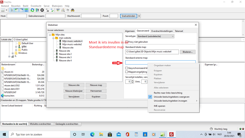

Hello ,
Ik ondervind het volgende probleem. Op de home pagina van mijn nieuwe website Meisje uit het Noorden staat op de index.htm pagina onderaan bij de afgebeelde drukknop pag 2, pag 3 en page 4 in rode letters. Ik heb zowel pag 3 en pag 4 voorzien van een hyperlinck met index 3.html en index 4.html.
pag 2 heeft ook een hyperlinck met index 2.html en heeft geen problemen. Maar als ik op pag 3 of pag 4 klik komt er "Not Found".
In FileZilla staat zowel in de linkerkolom(intern) als in de rechterkolom(extern) de index 3.html en de index 4.html .
Wat is er aan de hand? Kan iemand dit oplossen voor mij?

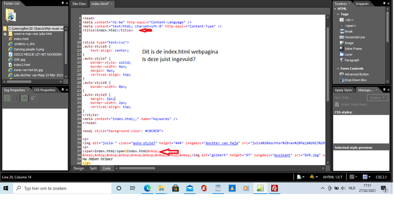

Ik heb een printshot gemaakt van de index.html
Kun je even kijken of alles goed is?

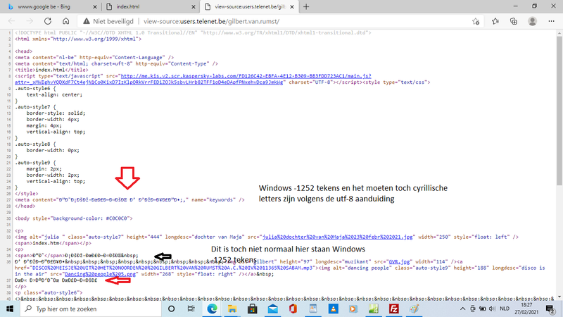

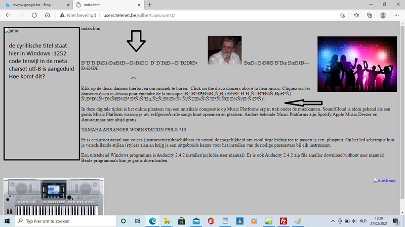

Daar ken ik niets van. Ik werk met Windows Home 10 de laatste versie en de laatste versie Microsoft edge.

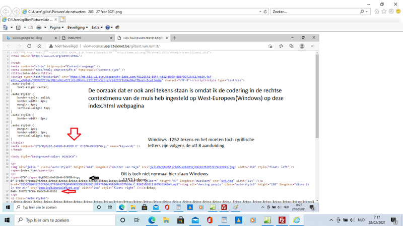

Ik begrijp niet dat er Windows-1252 code tekens in de index.html webpagina staan terwijl in de meta charset utf-8 is aangegeven.
Weet jij wat hier de oorzaak is dat dit gebeurt?

Als je de bron bekijkt, krijg je standaard geen UTF-8 te zien. Dat is normaal, er wordt dan geen meta gegevens gelezen, enkel gewone tekst. Wil je toch alles correct weergegeven zien, installeer dan de extensie Charset in Edge en kies in die Extensie UTF-8. Telkens als je de bron bekijkt van een ander html bestand, zal je via Charset UTF-8 moeten activeren.
Mogelijk is het eveneens zo in het Inspecteren venster.
Nog enkele verduidelijkingen en antwoorden op je vragen.
Er is een groot verschil tussen iets interpreteren (lezen) met een bepaald tekenset en iets converteren.
Jij hebt geconverteerd naar Ansi. Dat lukt niet want in Ansi heb je geen tekeningen (de letters van he Cyrillisch), die je wel hebt in UTF-8
Ik vraag enkel om de UTF-8 tekst te lezen alsof het Windows-1252 is.

Ik ken de verschillende syntaxen niet van meta, maar dit zou moeten werken:
<meta charset="UTF-8">
Op dit ogenblik heb jij:
<meta content="text/html; charset=uft-8" http-equiv="Content-Type" />
De tekst index.htm komt uit <title>index.html</title> Je geeft aan je pagina de titel index.htm

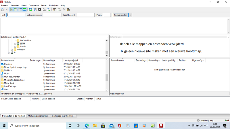

Juist daarom heb ik al mijn bestanden opnieuw verwijderd en maak ik een nieuwe verse site aan.
Het is echt gods geklaagd dat je alle bestanden en mappen en ook de _VTI_ en _CNF_ mappen moet verwijderen ,wil je de oude vorige index.html die fouten vertoond en die je niet kunt verhelpen opnieuw verwijderen!
Ik kijk altijd verschillende keren of de bestanden die ik wil üploaden in de juiste map staan.Dus Mijn music website 2 en dat nu Mijn music website3 wordt.
Ik krijg pas de oude index.html webpagina weg als ik de map op de externe site verwijder.

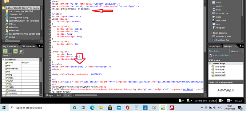

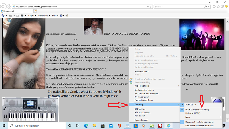

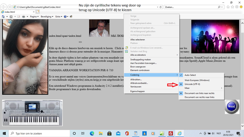

Nog een aanvulling. De cyrillische tekens die verschenen in de tekst op de index.html webpagina kwamen erop omdat ik de codering op West-Europees had ingesteld. Na opnieuw de Unicode UTF-8 te hebben gekozen waren de cyrillische tekens weer verdwenen. Dus in Windows 10 zie je in de broncode als de meta charset utf-8 is en de codering is ingesteld op West-Europees zowel Latijnse characters als cyrillische tekens staan als je twee verschillende talen hebt ingevoerd.
Zie bijlagen

Je slaat iets op volgens een bepaalde codering (windows-1252 of UTF-8) en je decodeert het volgens hetgeen je best past. (Lees ik word of lees ik weurd).
Zolang je onvoldoende begrepen hebt, hoe het met de coderingen zit, heeft het geen zin om de complexiteit te verhogen met nog andere coderingen. Als je het principe van de coderingen doorhebt, en als je zelf het verschil begrijpt tussen lezen met een (andere) codering en converteren naar een codering, zal je allicht bepaalde vragen niet meer stellen. Ik ga niet meer in als je andere coderingen gebruikt dan Windows-1252 en UTF-8. Vermits er een grote verwarring is (op het internet en door allerhande programma's en producenten) met Windows-1252 en Ansi en Latin of Latin 1, beschouw ik ze allen als Windows-1252 (in bepaalde gevallen zijn kleine verschillen niet uitgesloten). Op een zelfde manier wil ik geen probleem maken van het gebruik van Unicode als daarmee UTF-8 bedoeld wordt.
Als je in Notepad++ een onmogelijke conversie doet, krijg je vraagtekens terug.
Niet alle gebruikte letters van de Westerse talen staan in Windows-1252. Om één voorbeeld te geven de Duitse a umlaut 'ä' staat niet in Windows-1252. Het is dus in dit tekenset niet mogelijk om länder te schrijven.

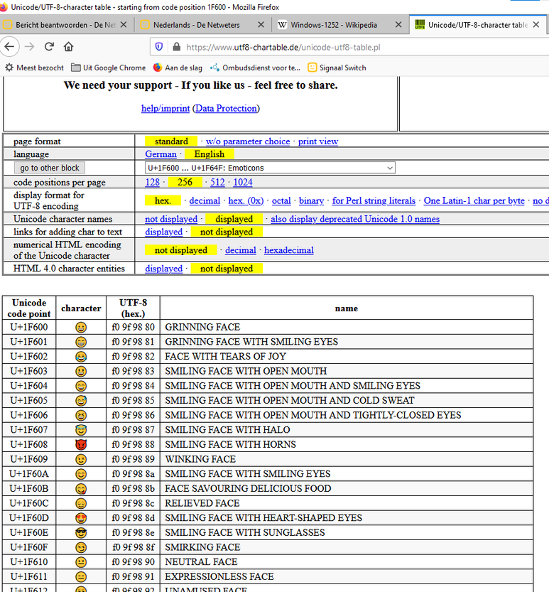

U+00E4 ä c3 a4 LATIN SMALL LETTER A WITH DIAERESIS (extract uit de UTF-8 chartable)

Met UTF-8 ingesteld, wordt alles gelezen als UTF-8. Een deel zus en een deel zo is onmogelijk. Alle tekens die je in andere coderingen kun tonen, hebben ook een positie in UTF-8, zelfs de emoticons.

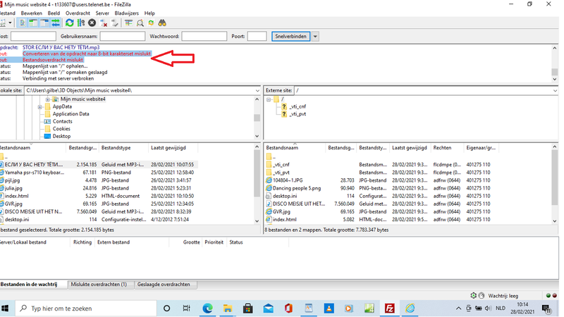

Ik heb de nieuwe index.html gemaakt en alles is goed gelukt behalve de laatste ingreep.
Ik heb met een hyperlink een Russisch liedje geplaatst naar een foto met cyrillische bestandsnaam. Het uploaden de afbeelding gaf geen problemen. Maar toen ik een hyperlink had gemaakt met een mp3 waarop een Russisch liedje staat, kwam het volgende te voorschijn tijdens de download van de lokale site naar de externe site:
Converteren van de opdracht naar 8-bit karakterset mislukt
Fout: Bestandsoverdracht mislukt
Kan dit worden opgelost?

Dat is nu juist HET probleem dat ik je van in het begin probeer op te lossen en je probeer uit te leggen wat je moett doen!
Dit gaat om een bestandsnaam. Open dit bestand in audacity (je geeft aan dat je dat gebruikt), klik op exporteren (mp3 is ok). Als je de Cyrillische naam ziet, kopieer de naam en doe niet anders in audacity. De naam kopieren doe je als de naam opgelicht is, Cntrl+C (Control-toets ingedrukt houden houden en de letter c indrukken. Open Notepad++, zie dat het karakterset UTF-8 (zonder BOM) ingesteld is. Doe nu Ctrl+V (Control-toets ingedrukt houden en letter v indrukken). De telkst staat nu in Notepad++. Kies nu Karakterset, Meer, West-Europees, Windows-1252 (begin aub niet met wat anders te doen). Nu zie je op je scherm andere tekens. Selecteer heel die tekst doe Ctrl+C, ga terug naar Audacity die nog altijd open staat klaar om te exporteren. Als de Cyrillische tekst nog opgelicht is, doe Ctrl+V, id e tekst niet meer opgelicht dan kan je die eerst wissen met de Del-toets en dan Ctrl+V doen. Klik vervolgens op opslaan. Het bestand met die rare naam zet je met FileZila (of een ander FTP-programma) op je website. Het geluidsbestand roep je gewoon op met de Cyrillische naam. Die staat er, maar je ziet het niet omdat het niet mogelijk is om met ftp users.telent.be te bekijken in UTF-8. Stel u daar geen vagen over; Doe exact wat ik hier vertel.
Uiteraard in de plaats van Ctrl+C en Ctrl+V kan je deze acties ook met de muis doen door voor Ctrl-C de tekst met de muis optelichten en vervolgens een rechtse klik en kopiëren kiezen. In het geval van Notepad++ kan je ook het menu Bewerken gebruiken waar je de acties Kopiëren en plakken hebt.
Wat hier staat geldt voor alle bestanden met een Cyrillische naam en heeft uitsluitend betrekking op de naam van het bestand zelf. Dit gaat nooit over de inhoud van een bestand, noch over hoe het bestand opgeroepen wordt.
@gigi Ik had het reeds eerder vermeld. Telenetsite aanvaard geen bestanden met Cyrillische tekens in de bestandsnaam. Je bestandsnamen van foto's, html pagina's e.d. moeten in Westerse taal zijn. Zelfs hernoemen werkt niet. Cyrillisch in de inhoud van je HTML pagina's is geen probleem. Je kan zelfs het bijschrift van je foto4 in het Cyrillisch zetten.
Hier zie je hoe onderaan de foto een tekst staat. En dat zal voor de bezoekers ook al veel uitmaken. Dat de bestandsnaam niet in het Cyrillisch is maakt voor de bezoeker niets uit.
Hetgeen ik beschrijf, heb ik getest en dat werkt. Elke byte van UTF-8 kan gelezen worden alsof het een byte is in Windows-1252. Het ftp programma gaat de UTF-8 bestandsnaam omzetten naar Windows-1252. Om deze omzetting te neutraliseren doe je zelf eerst de omgekeerde omzetting. Visueel is dat geen zicht, maar het resultaat is binair identiek. Het bewijs zie je op users.telenet.be/MijnZandbakje. Vermits ik geen index.htm of index.html heb op die site, toont de browser dat in de stijl van Windows verkenner. Standaard wordt dit getoond in Windows-1252. Als je in de subfolder gaat en daar op heet htm bestand klikt en vervolens de bron bekijkt,, zie je dat eerst UTF-8 aangegeven wordt en vervolgens een link naar een afbeelding met een Cyrillische naam.

Als je een map aanmaakt is deze nieuwe map geen root directory. Je slaat iets op volgens een bepaalde codering (windows-1252 of UTF-8) en je decodeert het volgens hetgeen je best past
Dat is correct ,in Windows 10 wordt niet om jouw mening gevraagd en staat standaard utf-8 als codering ingesteld.
Je kunt die wel veranderen met de optie "codering" in de contextmenu van de rechtse muisknop op jouw lokale webpagina.
Dit is correct. Daarom dat mijn vraag complex overkwam en je op allerlei manieren trachtte die op te lossen.
Het is inderdaad begonnen met het vergelijken van dezelfde hex waarden van de ene codering met de andere codering. DO en 94 van utf-8 met de Angelsaksische Ð van Windows-1252.
Maar het heeft geen zin om met andere coderingen teksten uit te voeren op jouw computer als Windows 10 als standaard staat ingesteld op utf-8.
Natuurlijk kun je de optie "codering" gebruiken zodat je ook met andere codeingen kunt werken.
Notepad++ heeft alleen de mogelijkheid om Ansi, utf-8,utf-8 BOM, ucs -2 BE BOM en ucs -2LE BOM te converteren. KOI8-R en Windows 51 cyrillic zijn niet aanwezig .
We leven in een globale wereld waar nu veel mensen die een oost -europese taal spreken in België verblijven en wonen. De computers en laptops met een Windows 10 besturingssysteem zijn daar op voorbereid en aangepast.
Degenen die nog Wndows-1252 als codering gebruiken op hun computer blijven steken en gaan niet mee met de huidige tijd.
Je kunt he top twee manier en bekijken : een onmogelijk conversie of een tekortkoming van notepad++ in onze huidige globale computerwereld .
En ja ik kijk met een andere blik en kennis wanneer het over cyrillische characters gaat. Jouw bevindingen zijn uitsluitend gebaseerd op het Nederlandse alfabet, waardoor jouw inzicht beperkt is op de cyrillische weergave .
Op jouw computer of laptop staat niet Russisch toetsenbord Russisch ingesteld als tweede taal. Als ik op mijn laptop Russisch toetsenbord Russisch instel en ik duw op de toets V dan krijg ik de cyrillische M te zien.
Ik schrijf zo al vele jaren brieven naar mij familie in Oekraïene en Rusland.
Dat is tenslotte ook codering tussen Nederlandse characters en cyrillische characters.
Dit staat dus in de code tabel utf-8 en ik krijg steeds meer de indruk dat je niet Windows 10 als besturingssysteem gebruikt,en daarom de codering met Windows-1252 ten koste van alle neuwe toepassingen in Windows 10 halsstarrig blijft behouden.
Dit is natuurlijk jouw goed recht maar beperkt wel de mogelijkheden om alle talen in de wereld te kunnen converteren.

Maar als Netweter weet je beter dan ik dat Telenet eist als je een website bouwt, de eerste webpagina index.htm of index.html moet noemen.
Ik heb er echt geen idee van wat de bestanden _VTI_ en _CNF_ ook moge zijn. Ik zie bij mij zulke bestanden niet. Ik zie enkel wat ik er zelf opzet.
Het is ook niet nodig om een bestand te wissen.
Igvfer heeft die ook op zijn website en zegt dat die helemaal niet nodig zijn en mogen worden verwijderd. Ik weet het niet, maar hij zal wel gelijk hebben met zijn ervaring.

U+00E4 ä c3 a4 LATIN SMALL LETTER A WITH DIAERESIS wel aanwezig in de utf-8 tabel niet ind e Ansi tabel
U+00D0 Ð c3 90 LATIN CAPITAL LETTER ETH is geen zuivere letter weergave van de D in het alfabet, het bezindt zicht in de diakritische tekenscodering waar ook umlaut U+00E4 ä staat aangeduid. De vergelijking met de D van het russische woord "Добро" ging dus niet op. En ook de daarbij horende dec en hex waarden klopten niet.
Maar ja dat kom je pas te weten als je meer kennis krijgt hoe de coderingtabellen eruit zien op het internet. Het is een zeer uitgebreide materie om alles te kunnen weten en begrijpen.
