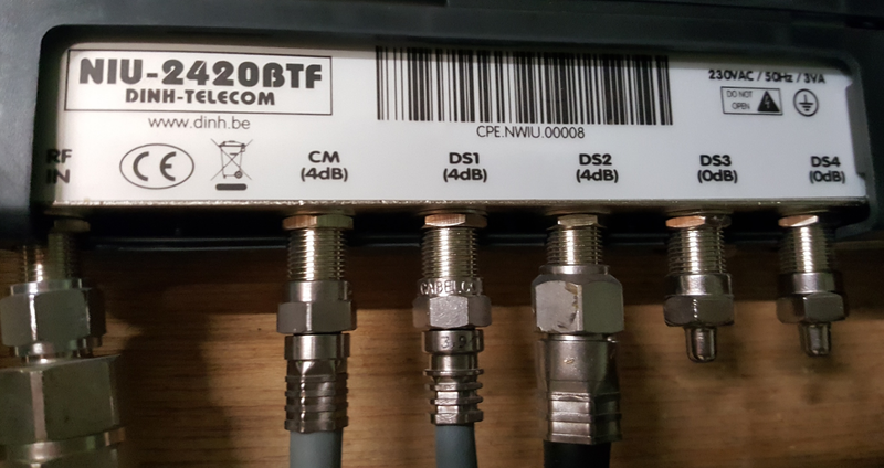

even jullie hulp nodig , ik heb een Quantis QE317 en heb de laatste tijd zeer veel uitval op alle zenders
eerste foto is mijn aansluiting op telenet rechts onder , tweede foto is mijn toestel
is dit een goede aansluiting aub

@kieken10
Uw aansluiting is correct.

Het witte bakje is een NIU (coax netwerkverdeler).
Dit is het compacte model met ingebouwde TV/FM contacten. Er zijn ook andere modellen waar je die niet op hebt; vermoedelijk heeft @FVDM het andere model
@kieken10 heb je de coax kabel tussen de NIU en de Quantis al eens vervangen? Is dit de kabel die in de TV-poort van de NIU zit?

De NIU is het kastje waar de kabel van Telenet binnenkomt , die zorgt voor de verdeling van de signalen op de kabel.
Er zijn verschillende uitvoeringen , maar hieronder een voorbeeld.

Zoals je kan zien op de foto in de openingspost is QE317 bij @kieken10 ook rechtsreeks aangesloten op de NIU ("living model" NIU-WO/T1) 🤔
Dit is in principe de correcte aansluiting: de DVB-C radiotuner moet inderdaad op een TV uitgang aangesloten worden.
Ik veronderstel dat je de uitgang rechtsonder (F-connector) hebt gebruikt voor de QE317?
Wat je eens kan proberen is de coax naar de decoder en de coax naar de radiospeler omwisselen? Ik bedoel de TV decoder aansluiten op de F-connector onderaan rechts, en de radiotuner op de TV uitgang vooraan (links).

neen het is die rechts onderaan die de radio verbind

heb het nu aders gedaan, de radio verbonden met ingang tv en dan via radio naar tvbox
en het werkt nu toch blijkbaar wel

De Quantis QE317 heeft een coax ingang en uitgang (doorlus), waarop je dus de TV-Box of TV-toestel kan aansluiten.
PS.
Het is een gekend probleem dat het signaal van de DVB-C radiotuner af en toe kort kan wegvallen. Dit is een storing die veroorzaakt wordt door het (te sterke) "returnsignaal" van de modem.
Enige oplossing indien dit probleem zich herhaalt, is een "highpass filter" gebruiken op de coax naar de DVB-C radiotuner.
Bij de Quantis toestellen die door Ziggo in Nederland geleverd werden, was zo'n filter (HPFX258-IECFM high-pass filter (kinq.nl)) zelfs meegeleverd wegens deze problemen.
zie ook: Belangrijke info voor mensen met een Quantis QE317... - Pagina 2 - Ziggo Community
