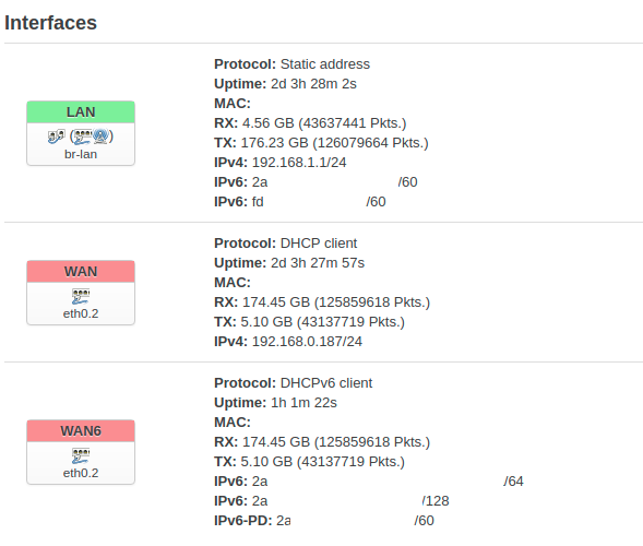

Dit zijn nu de interfaces van de TP-link:
En dit zijn de interfaces van de privé-router:

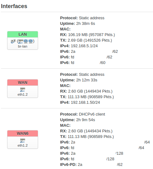

Ik ben dan ook erg dom geweest en heb tweemaal de foto van de TP-Link geplaatst [facepalm]...
DIT is de interface van de privé router:
Eind goed al goed. Ik zie nu dat ik fout was met mijn (/56) /60 /64 /62 de PD ketting onderstelling, blijkbaar is het enkel (/56) /60 /62 wat telt voor PD. Kan je, eventueel, telkens de (nu gemaskeerde) 4 hexadecimale getallen :dddd: in 2a..:bbbb:cccc:dddd:..../PFX geven voor
- TP-link:
IPv6 LAN/60
IPv6 WAN6/64
IPv6-PD/60
- privé router:
IPv6 LAN/62
IPv6 WAN6/64
IPv6-PD/62
Dat zou nog beter illustreren en nog meer overtuigen dat er geen overlaps zijn in prefix delegatie.
