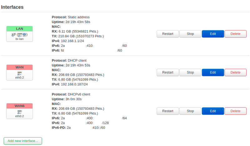

@NofanTasi Dit is de interface-pagina van de TP-link:

cool ! proficiat met commit vondst. Door willekeurige (niet noodzakelijk prefix, niet noodzakelijk continue) bitmasks toe te laten in GUI, en die rechtstreeks naar ip(6)tables te vertalen, kan men, kennelijk, inderdaad, per prefix delegatie mask, en/of per host bits, firewall regels configureren. Zelf heb ik zulks nog nooit nodig gehad, of geprobeerd, maar het is erg goed om weten. Ik wens je er alleszins veel success ermee. Hou ons op de hoogte. Mijn commentaar op je uitganspunten (a) en (b) is (maar ik heb geen documentatie hierover gezocht) beiden positief. Ook dank om de delegatie :dddd: masks van beide router's LAN en WAN expliciet te tonen. De, bijvoorbeeld, TP-Link router LAN neemt een adress met volle mask (/60 in dit geval) dat de router gedelegeerd krijgt (e.g. :0410: /60) en binnen eerste subnet (0) dat de router zelf delegeert. Kennelijk heeft je volgende router in de ketting niet datzelfde (0) subnet (hij heeft :0414: /62).
