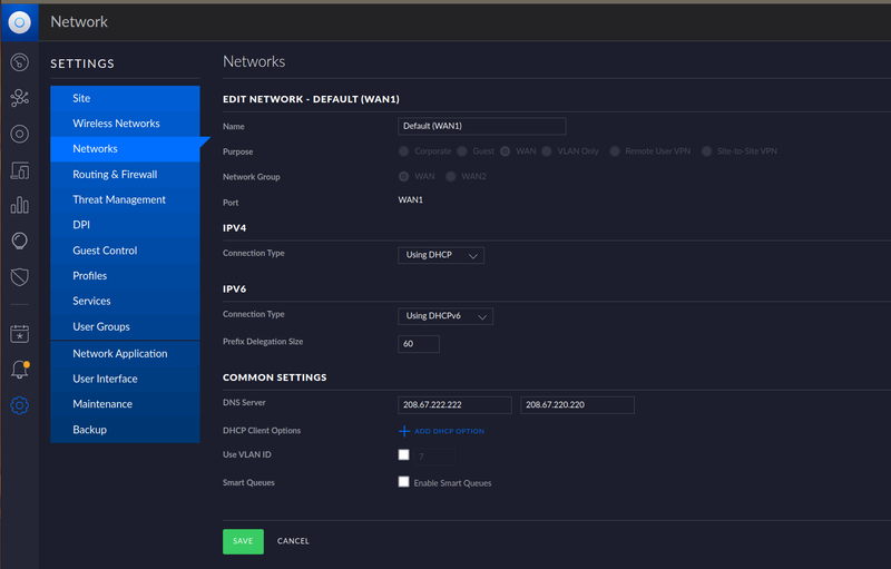

als ik in de unifi DM kijk bij internet instellingen staan de instellingen op default:
Geen vlan, geen mac adres clone, upnp disabled, ipv4 staat op DHCPv4 en ipv6 is disabled.

@dslDus, als je de unifi verbind met de Telenet HGW dan zie je geen IP adres verschijnen in de WAN settings. Je hebt daar eigenlijk niet op geantwoord. Met een laptop op de modem zie dat dan wel? Ik zou toch eens heel goed mijn WAN settings nazien. Zeker er voor zorgen dat je een IP adres verkrijgt via DHCP.
Wel of geen bridging configureren op de CV8560E (via mijn telenet) heeft enkel invloed op het wel of niet hebben van dubbel-NAT.
Ook zonder "briding" zou de UDM gewoon een IP adres moeten ontvangen. Hier zijn de WAN poort instellingen die ik gebruik.
Het is belangrijk GEEN vlan ID te gebruiken, en connection type op DHCP te zetten.
Pas als dit werkt zou ik bridging configureren. De makkelijkste methode is via mijn telenet te kijken voor de aangesloten apparaten, vervolgens het MAC adres van de UDM copy-pasten in het briding veld. Daarna CV8560E rebooten.
De DNS servers die ik gebruik zijn die van OpenDNS.
