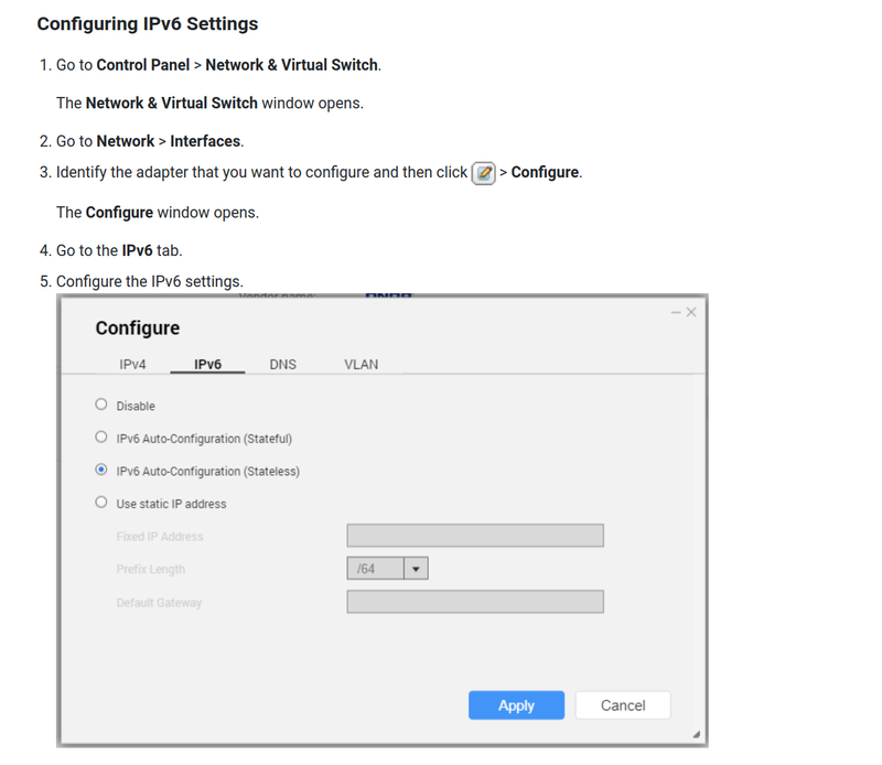

Voor alle zekerheid, heb je hier disable geselecteerd?

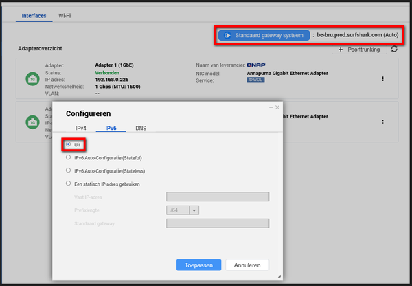

Wat ik reeds gedaan heb (had) om dit probleem te proberen op te lossen.
Met onderstaand knipsel concludeer ik dat de IP verbinding wel degelijk over IPv4 verloopt, toch?
Maar nog steeds geen dataverbinding geeft, zelfs niet om apps te updaten.
