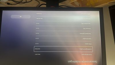

Hulp nodig voor instellen van Port Forwarding bij Ps5.
goedemiddag
Mijn ps5 is verbonden via een netwerkkabel
Momenteel heeft die een automatisch ip adres zie ik. Dit is een die continu veranderd vermoed ik?
voor de port forwarding zou ik die statisch moeten krijgen maar we moeten enorm veel invullen op de ps5 (zie foto)
voor de port forwarding moet ik alsook vrij veel invullen (zie foto’s)
iemand die mij hier stap voor stap kan bij helpen?

In de meeste gevallen is manueel instellen van Port-Forwarding niet nodig en volstaat het om UPnP in te schakelen. De PS5 zorgt dan dat de juiste poorten voor jouw spel tijdelijk open staan. Dus mijn persoonlijke advies, probeer dat eerst voor je met port-forwarding begint. Momenteel zijn er wel wat problemen met MyTelenet waardoor je hiervoor even de klantendienst moet contacteren zodat ze dit voor jou kunnen inschakelen (best via FB Messenger).
Dat terzijde toch proberen antwoorden op je vraag.
Vast IP-instellen: How To Set Static IP On PlayStation 5 - YouTube
  1. IPv4 Address: kies iets tussen 192.168.0.2 en 192.168.0.99 (ik ga er nu vanuit dat jouw subnet op 192.168.0.X ingesteld staat, is als dat in jouw geval anders is, dan moet je natuurlijk hier rekening mee houden, je kan dit nakijken in de geavanceerde instellingen van MyTelenet)
  2. Subnet Mask: 255.255.255.0
  3. Default Gateway: 192.168.0.1
  4. Primary DNS: 192.168.0.1 (als je de standaard DNS van Telenet wil gebruiken, je kan ook alternatieve DNS servers instellen)
Voor de effectieve portforwarding, ik vermoed dat de in te stellen poorten in je afbeelding staan maar de afbeelding is nog niet goedgekeurd. Daar moeten we dus nog even op wachten.
