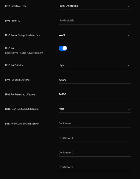

De DUID van de UDM heb je helemaal niet nodig om de routering van IPv6 werkend te krijgen. Onderstaand zijn de instellingen die ik gebruik:
Voor het WAN netwerk:
De IPv6 instellingen van de verschillende LAN netwerken:

De afbeelding werd eerder afgewezen, omdat ik bij de DNS IP adressen vermeld.
Dit zijn echter de publieke IP adressen van OpenDNS (https://www.opendns.com/setupguide/), een gratis DNS server die ik gebruik. Er is geen reden deze IP adressen te maskeren.
Dit zijn de instellingen die ik gebruik voor de WAN interface van mijn UDM Pro:
