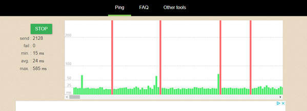

Hier nog een screenshot van hoe mijn ping eruit ziet. Soms schiet het meerdere malen boven de 500ping/ms in een periode van +- 30 seconden.

Ik merk dit ook. Ook met pings naar bijv de dns server van Telenet.
@Luke02 wat gebruik je om die pings zo te visualizen?
