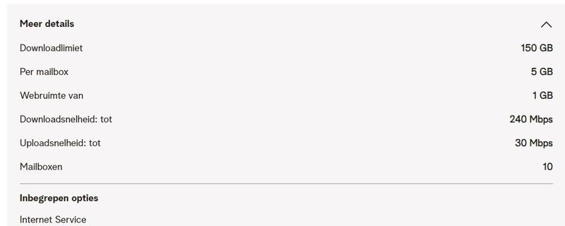

Als ik naar MIJN TELENET en dan naar JE PRUDUCTEN ga, dan zie ik het volgende <<zie bijlage>>.
Ik heb de modem ook al een paar keer opnieuw opgestart, maar dit maakt geen verschil. Internet werkt prima maar de snelheid is niet volgens de specificatie (verre van...).Screenshot 2023-05-03 184029.jpg

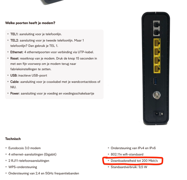

Nee Telenet is die configuratie niet vergeten dat gaat allemaal vanzelf maar je huidige modem kan niet boven de 200 Mbps uit komen :
Maar zoals ik al eerder zei ruil je huidige HGW om naar een recenter model om de nieuwe snelheden wel te kunnen halen. In dat geval ben je ook klaar voor de toekomst moesten de snelheden terug verhogen of als je zelf een hogere formule neemt. Dat je boven de 100 Mbps uit moet komen is wel iets wat zeker is en niet aan die 100 Mbps moet blijven.

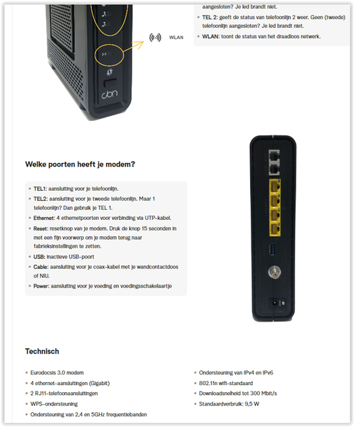

Bij mij geven de specificatie voor die modem aan dat hij 300 Mb aankan. Ik heb thuis ook zo een ik ik haal momenteel 220 à 230 Mb download en zelfs meer dan 15 Mb upload.

Heb toch de juiste specificaties opgevraagd toch vreemd dat jij andere hebt staan.

Aan Limburg kan het niet niet liggen want ik ben ook een geboren Limburger nu wel in A'pen.
Ik krijg dit als specificaties voor die modem.

Kan die modem in Antwerpen 300Mb en in limburg maar 200Mb ??? 🤔
Of ligt het aan de nieuwe IT van Telenet. Ik heb de nieuwe layout van "Mijn Telenet", mogelijk heeft dit ook hierop een invloed.
Of telenet denkt dat 200 Mb snel genoeg is voor Limburgers. 😉

Och ja maakt niet heel veel uit maar het is gewoon raar dat de afbeeldingen zo verschillend zijn.
En in Limburg halen we ook de 1 Gbps hoor dus die 200 of 300 Mbps zal ook geen enkel probleem zijn.
Ik vermoed dat ze in Antwerpen andere modems hebben dan hier in Limburg dat zal het het hem zijn.

Hangt er vanaf welke link voor de specs men raadpleegt : 😀
https://www2.telenet.be/nl/business/klantenservice/alles-over-mijn-telenet-modem/  Downloadsnelheid tot 200 Mbit/s
https://www2.telenet.be/nl/klantenservice/wireless-modems-van-telenet/  Downloadsnelheid tot 300 Mbit/s
