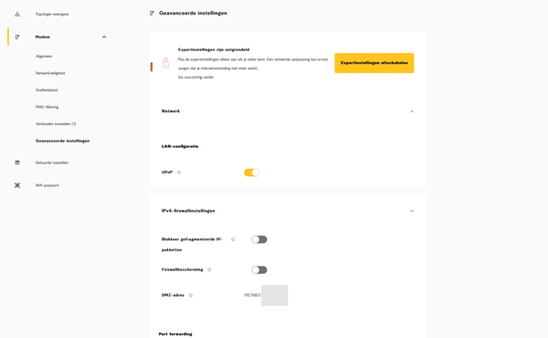

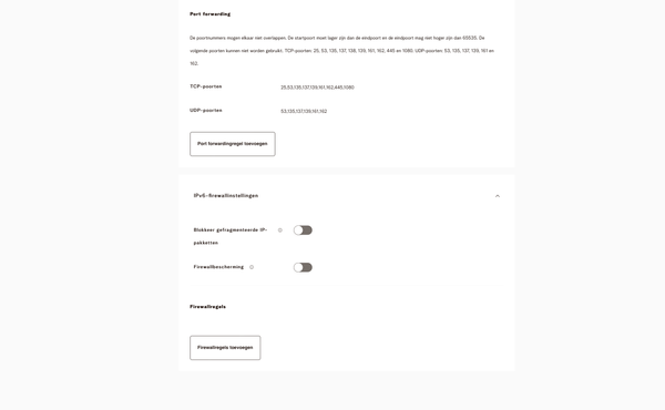

Hierbij kan je een screenshot vinden na het ontgrendelen van de expert instellingen:
Ik kan je screenshots nog niet zien, die moeten goedgekeurd worden. Maar ik geloof je wel. Normaal gezien worden die instellingen automatisch gelijk gezet en blijkbaar is dat bij jou niet gebeurd.
Als je het ziet zitten: kan je de portforwarding regels allemaal verwijderen en dan nog eens het subnet proberen te veranderen?

Je screenshots zijn erg klein, maar ik zie inderdaad dat de optie ontbreekt en dat terwijl je toch de expertinstellingen ontgrendeld hebt.

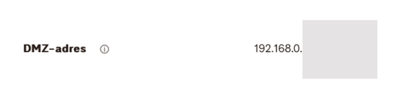

@jj2 schreef:Als ik mijn DMZ of portforwarding wil instellen via mijntelenet kan ik dit enkel doen in de range 192.168.1.xxx
Dat is toch niet wat de screenshot toont, in ieder geval niet voor DMZ:
Inderdaad, excuses... ik heb de ranges in mijn eerste post omgedraaid, de realiteit is volgende:
De IP adressen voor mijn toestellen krijgen een IP adres in de range van 192.168.1.xxx
Als ik mijn DMZ of portforwarding wil instellen via mijntelenet kan ik dit enkel doen in de range 192.168.0.xxx

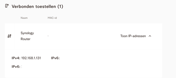

Die toestellen hebben een vast IP gekregen? Trek de kabel er eens uit, herstart de modem en kijk dan nog eens.
Klopt inderdaad... zie screen shot. Er zit maar één toestel achter, en dat is mijn eigen router... Alle andere toestellen zitten achter mijn eigen router waar ik al mijn services will configureren (VNP, NAS, ...)
Ik heb de modem herstart ... probleem blijft ... ik kan mijn subnet op "mijntelenet" niet aanpassen
In dat geval is het bijna logisch dat je met 2 verschillende IPs zit. Je werkt met een dubbele NAT. Dit is op te lossen door portforwarding in te stellen in de modem en je eigen router. Of je kan Telenet vragen om de zgn. e-router waar je dan met bridging kan werken.
