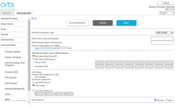

Vraag is vooral hoe ik mijn Netgear Orbi kan instellen om Prefix Delegation te doen.
Ik ga de vraag ook eens stellen op de Netgear Fora, maar moest er hier iemand meer over weten, ik hoor het graag !
Geen enkele van de instellingen lijken het gewenste effect te hebben.
Auto Detect komt op 6to4 tunnel, net zoals bij de ModemOnly.Geen adres op de WAN-kant maar wel een /64 op de LAN-kant
Auto Config geeft me dit, met een /64 adres op de WAN-kant maar niets op de LAN-kant. 6to4 tunnel werkte prima met de ModemOnly.

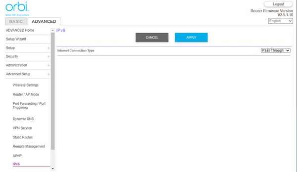

Passthrough zou me logisch lijken maar doet het niet

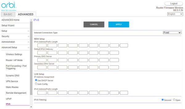

Fixed: combo van bovenstaande resultaten leek niet te werken. Kan ook de bedoeling niet zijn.
