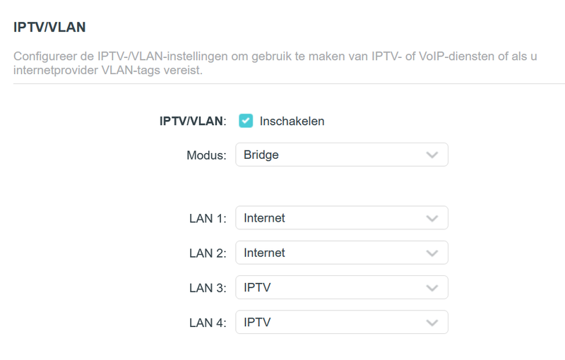

@Arniein de instellingen van mijn router vind ik wel iets dat "IPTV" genoemd wordt is het dat dat je bedoelt met "digicorder bridgen"
De digicorder is rechstreeks naar de modem verbonden maar nog steeds niet interactief vreemd zeer vreemd.

Ik kan helaas de afbeelding nog niet zien. Niettemin is het nu eerste prioriteit de digicorder terug interaktief te krijgenm, wanneer deze rechstreeks met de HGW verbonden is. Heeft de digibox ooit gewertk in combinatie met je nieuwe modem? In het technische instellingen menu van de digibox zou je twee mac en ip adressen moeten zien. Eén adres beginnend met192.168. adres, de ander als ik me goed herinner startend met 10.
Als dat niet het geval is en je voor beide een 192.168. adres ziet is er iets met met de configuratie van de HGW. Dat zijn instellingen waar alleen Telenet zelf aankan.
Je zult dus waarschijnlijk toch de helpdesk moeten contacteren.
Pas daarna kunnen we proberen deze interaktief te behouden met een egien router in het trajekt, door gebruik te maken van de IPTV bridging/passthrough instellingen.

Dag @Rik12 , ik vermoed dat het IPv6 adres wat je ziet begint met fe80: ?  Dat zou betekenen dat het gaat om een self-assgined link-local adres. Met andere woorden een adres welke apparatuur zichzelf kan toekennen als er geen adres via DHCP wordt ontvangen. Er wordt in ieder geval geen IPv4 informatie via DHCP ontvangen, wat wel nodig is. Het lijkt er op dat er geen conectiviteit tussen de digibox en de HGW is.
Gebruik je een goede kabel, zonder andere apparatuur of verbindingen er tussen? Je kunt willekeurig één van de 4 gele LAN aansluitingen op de HGW gebruiken (één aansluiting is natuurlijk al in gebruik voor de verbinding naar je eigen router).
Overigens, ik kan nu de config screenshot betreffende IPTV zien. Ik zou toch eerst even proberen nog met de rechtstreekse verbinding naar de HGW de interaktiviteit in orde te krijgen, daarna kunnen we het via de eigen router proberen. Je hoeft dan eigenlijk alleen maar de digibox op LAN3 of LAN4 aan te sluiten. Tussen deze poorten en de WAN aansluiting van de router vindt met deze instellingen geen routing maar bridging plaats, precies wat we nodig hebben.

Super, vervolgens kun je dan eens proberen door de digibox op LAN 3 of 4 van de eigen router aan te sluiten. Zou met deze IPTV instellingen volgens mij moeten werken.
