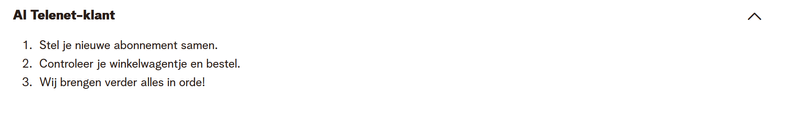

Moet ik soms eerst die overstap telefonisch regelen en dan hopen dat hun brol software detecteert dat mijn modem ongeschikt is en het zo een "geautomatiseerd bericht" stuurt ofwa ???? man man een mens zou voor minder beginnen te huilen en weet je wat nog het mooiste is dit ....
Kan er iemand bevestigen of ik nog kan lezen ? ik zie
  1. Stel je nieuwe abonnement samen.
  2. Controleer je winkelwagentje en bestel.
  3. Wij brenger verder alles inorde!.
jeezus christus....

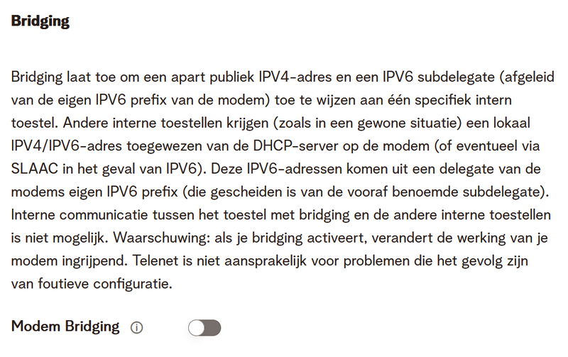

Bon het mac adres dat je moet opgeven in mijn telenet dat is toch het mac adres van de wan poort dat je kan vinden bij "verbonden toestellen" bij het opgeven van dat mac adres kwam er weer de ondertussen wereldberoemde "oeps er ging iets mis" maar die instellingen zijn precies wel opgeslagen.
Telenet kan je een mens nog meer in de war brengen ???????

ik snap het niet mannekes mijn digicorder is niet interactief te krijgen krijgt geen ip adres en ik kan die bridging zelfs niet meer uitzetten "oeps er ging iets mis" ik had het kunnen wetendat het in Mechelen weer niet ging werken ....
Mijn router is zelfs verdwenen uit "verbonden toestellen" wie raakt er wijs uit deze nest ? ik niet 😡
Arnie
Berichten: 2017
Modem vragen n.a.v. overstap naar nieuw abonnement
Tussen de digicorder en de Telenet HGW mag zich geen router bevinden.
Of om exacter te zijn, er mag zich geen router functie tussen de digicorder en de HGW bevinden (= het mac adres in het IP verkeer mag zich op het trajekt naar de HGW niet veranderen, iets wat een router wel doet). Een IPTV passthrough functie mag wel.
De digibox sluit je het beste rechtstreeks op de HGW aan.
Als de TP-link is gaan knipperen na het aanpassen van de brdge instellingen in mijn telenet is dat eigenlijkk een goed teken. Dit zouer op duiden dat de TP-link een ander IP adres heeft ontvangen vanaf Telenet.
