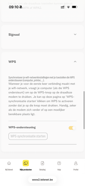

Modem zonder WPS-functie. Hoe WPS inschakelen op modem?
Ik heb een nieuwe modem, zonder WPS functie. Ik heb versterkers,  maar geen van telenet.  Hoe kan ik deze activeren. Ik vind wps ook niet terug in de telenet app

Welke modem heb je. Geef een betere omschrijving van wat je bedoelt met versterkers (merk en model volstaat).
Heb je een modem zonder Wifi, dan heb je uiteraard geen WPS. Heb je een modem met Wifi, dan moet je via My Telenet de wps functie activeren.

Ik heb de modem F@st3896. De versterkers zijn van tp-link RE190.

Volgens Telenet heeft dat model GEEN WPS ondersteuning.
Normaal staat WPS onder de Netwerkveiligheid instellingen van je Modem. Staat het er niet dan is het ook echt niet beschikbaar.

@Anjab Je kan best de handleiding volgen : https://www.gebruikershandleiding.com/TP-LINK-RE190/preview-handleiding-971856.html
Hierin wordt beschreven hoe je dit moet doen. Als je er niet uit geraakt, laat dan gerust iets weten.
