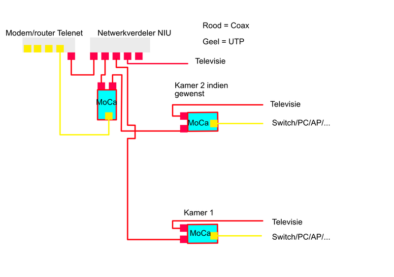

@Jeltevdl  Aan de kant van de NIU maak je verbinding van de NIU naar de MoCa adapter met coax. Op de uitgang van de MoCa adapter sluit je de bestaande coax aan. Op de MoCa is er ook een ethernetpoortje, die verbind je met uw modem/router door een UTP kabel.
In de ruimte waar de coax toekomt sluit je die coax aan op je 2e adapter, de coax uitgang van die 2e adapter verbind je eventueel met een TV of digibox indien gewenst. Op de ethernet poort kan je dan of een switch of een PC of wat dan ook aansluiten. Je behoudt dus En je TVsignaal En je hebt Internet.

@Jeltevdl  Om te zien of die niet onderbroken ligt kan je een Ohm meter gebruiken.
Ik heb een schema gemaakt hoe het zou moeten. De basis is de MoCa aan de NIU en modem en dan kan je er 1, 2, 3 tot 4 aansluiten.
