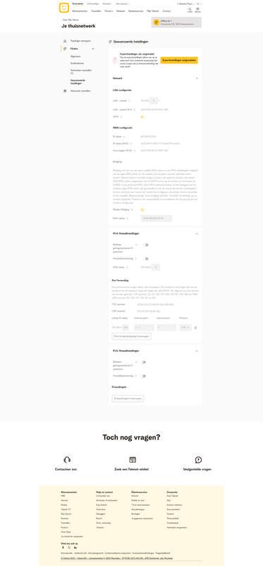

Ik ben eerst beginnen zoeken in de instellingen van mijn Unifi Dream Machine Pro, daar is niets veranderd (port-forwarding ziet er goed uit). Toen ik bij de expert-instellingen van mijn Docsis 3.1E-router kwam in mijn telenet viel wel onmiddellijk op dat het DMZ-adres leeg was. Ik kan het DMZ-adres instellen de wijzigingen opslaan, ik krijg dan een mooie groene balk dat het geslaagd is maar als ik dan de pagina refresh is het opnieuw leeg.
Het volgende wat ik geprobeerd heb is Bridging in te stellen op basis van het MAC-adres van de UDM Pro. Dat heeft enkele dagen goed gewerkt, maar inmiddels is dat ook weer gedaan. Nochtans zie ik onder verbonden toestellen in mijn telenet netjes mijn TV-box en UDM Pro staan. De UDM heeft ook een ipv4 en ipv6-adres, maar ik kan het bijvoorbeeld niet pingen.
Voor de rest heb ik zowat alles geprobeerd denk ik. IPV6 ingeschakeld op de UDM-pro, de telenet-modem terug naar standaardinstellingen gezet (wat niet lijkt te werken), ontelbare keren het hele netwerk herstart, de reset-toets op de modem zelf ingedrukt gehouden. Na vele avonden sukkelen heb ik ondertussen zowat elke instelling gehad, niets lijkt te werken.

@MaartenProvo schreef:Wat is de beste manier om de combinatie te maken tussen een Telenet modem met daarachter een Unifi-omgeving?
Via bridging in "Mijn Telenet".
Maar als je het vroeger anders hebt ingesteld, doe je best eerst een volledige reset van de CV8560E-modem.
Je sluit je UDM Pro op de CV8560E aan en kijkt in "Mijn Telenet" bij "Verbonden gebruikers" wat het MAC-adres is.
Dat MAC-adres kopieer je naar het MAC-adres veld bij "Bridging".
CV8560E rebooten en langs de Telenet-zijde zou het dan in orde moeten zijn.

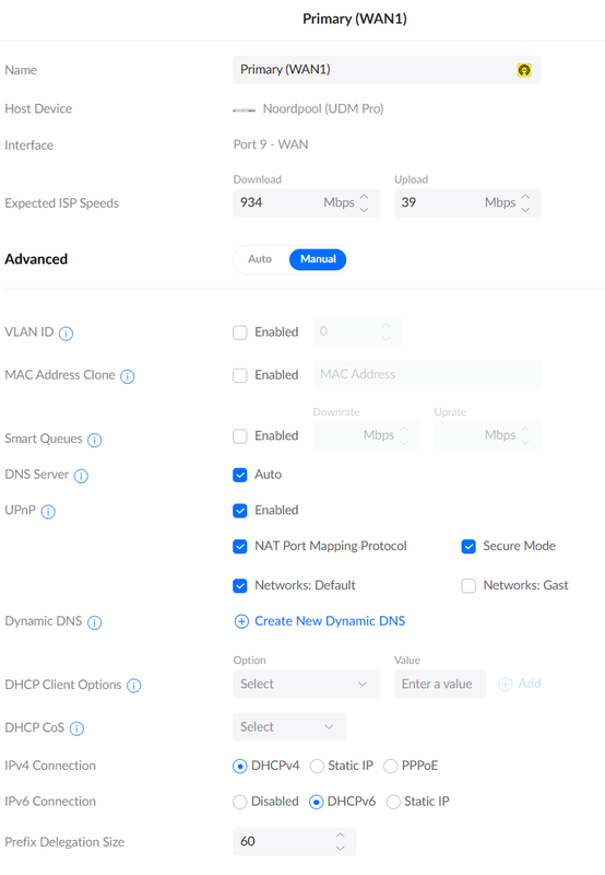

Voor de rest veronderstel ik dat je als UDM Pro-gebruiker wel weet hoe je dit toestel correct moet configureren voor IPv4 (DHCP) en IPv6 (DHCPv6 Prefix Delegation size 60)
Als iets niet correct functioneert, bestaat steeds de mogelijkheid dat een nieuwe instelling conflicteert met een oude instelling (waarvan je eventueel vergeten bent dat je die ooit hebt gedaan). Een fabrieksreset van zowel de CV8560E als de UDM Pro is dan aan te raden.

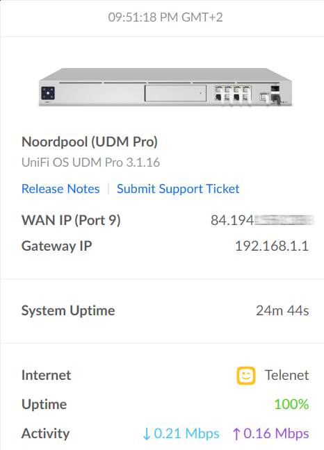

De UDM heeft een extern ip-adres: 84.194.158.XXX maar als ik dat ping krijg ik 'destination host unreachable'. Daarnaast zie ik ook gewoon terug al mijn oude instellingen die ik bovendien ook niet kan aanpassen (ik kan de instellingen aanpassen, opslaan. Maar na refresh is het terug alsof ik niets aangepast heb.)

Als je UDM een openbaar IP-adres heeft dan werkt de Bridging in ieder geval.
Of je NAS (die aan de UDM aangesloten is) dan publiiek bereikbaar is, hangt af van de instellingen van je UDM; niet van je instellingen van de Telenet Modem.
@MaartenProvo schreef:Nog tips? Kan ik rechtstreeks zonder via mijn telenet te gaan instellingen op de modem aanpassen?
Dat is niet mogelijk, maar gezien de bridging dus ook niet nodig.
Zoals @WG94 aangeeft is het een goed teken wanneer de UDM een extern IP address op de WAN aansluiting ontvangen heeft. Dat betekent dat bridging op de CV8560E werkt, en je op dat appparaat dus verder geen instellingen hoeft te veranderen.

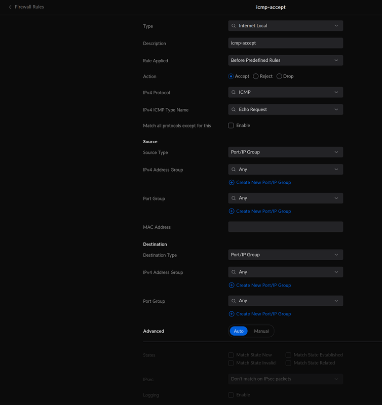

Op de UDM zelf kun je instellen hoe deze op ping berichten dient te reagerem. Kies je voor "drop", dan zul je een "Destination Port Unreachable" melding zien.
Met de volgende firewall rule zorg je ervoor dat de pings beantwoord worden.
Ik heb de firewall-rule ingesteld maar ik krijg nog steeds 'Destination host unreachable'.
