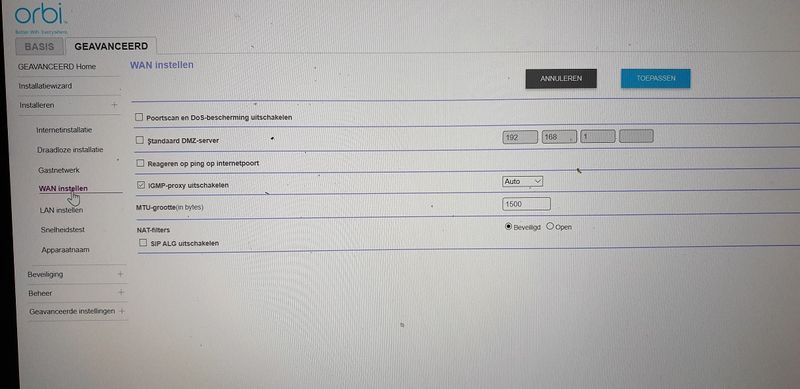

bij "WAN instellen" heb ik dit menu
waar ik dus niet de gevraagde gegevens kan invullen.

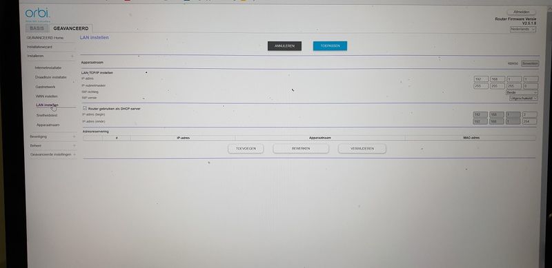

bij "lan-instellen" krijg ik dit:
als ik bij "wan-instellen" standaard DMZ probeer te veranderen naar 192.168.0.x, dan krijg ik foutmelding dat het hetzelfde subnet moet zijn als de lan.
Je moet totaal niets invullen in DMZ is niet vandoen. Tenzij je natuurlijk van buitenaf iets intern op je netwerk wil bereiken maar dan ben je beter met portforwarding. Dus afblijven van die DMZ.
dat dacht ik ook uit je eerder antwoord, doch wilde voornamelijk aantonen dat je me vroeg dit bij "lan instellen" en "wan instellen" in te vullen. En toen ik ging kijken was dit niet mogelijk (zie vorige foto's).
Waar moet ik dan wel de gegevens invullen dat je voorstelde?
