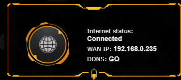

Ik ging eens kijken in m'n router en zie dat het WAN IP 192.168.0.235 is. Hoort dit geen publiek adres te zijn? Of heb ik al die tijd iets fout ingesteld?
Momenteel staat het wel op Automatic IP:
Moet ik dit een statisch IP geven? En zo ja, hoe kan ik dit het beste doen?
Je hebt inderdaad iets fout ingesteld, niet op jouw router maar in "Mijn Telenet"
Je hebt niet het correcte WAN adres van je router ingegeven.
Ga terug naar "Mijn Telenet" > Modem instellingen
Hier zie je onder "Verbonden apparaten jouw router staan met het IP adres 192.0.168.0.235, en ook het correcte (WAN) Mac adres van jouw router.
Kopiëer dit MAC adres, en plak het bij de PPPoE passtrough bridge.
Herstart jouw Telenet E-router (reboot kan je ook via "Mijn Telenet")
Na herstart zal jouw router nu wel een publiek IPv4 adres krijgen.
Indien IPv6 geactiveerd krijgt de WAN poort ook nog één /64 IPv6 adres, en krijgt je router een /60 IPv6 prefix om verder uit te delen.

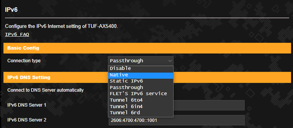

Nog één klein vraagje, ik vermoed dat dit wel juist staat? Even ter controle zodat ik zelf niet te veel nog ga prutsen.
En omdat je "PPPoE passtrough bridge" zegt, moet ik dit dan hier ook wijzigen?
Dit staat bij de WAN instellingen.

IPv6 kun je op native zetten.
De IPv4 WAN instelling op "Automatic IP" (dit wil zeggen dat jouw router via DHCP een IP adres en andere instellingen opvraagt).

Indien het enigste zichtbare mac adres het IP adres 192.168.0.235 toont, dan is dat de juiste. Copy-paste en reset, dan zou het moeten werken, en zal je eigen router een publiek extern ip adres voor de wan poort moeten tonen.
   Arnie | Krak
Packet Loss met CH8568LG modem
Dankjewel, m'n router heeft nu een public IP. Nu kijken voor een weekje of dit geholpen heeft.
