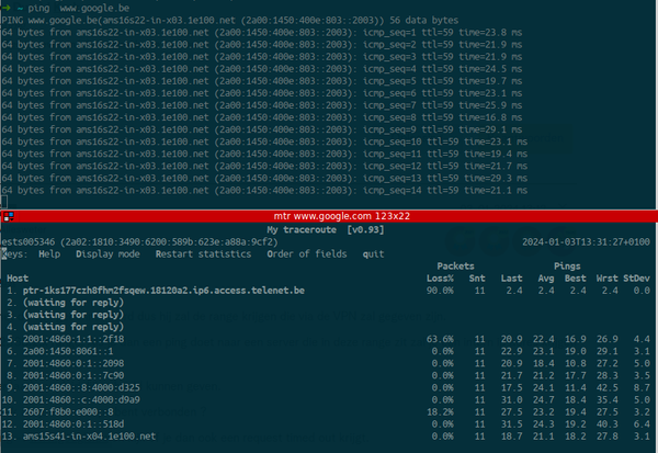

Met ping naar google geen problemen. mtr naar www.google.com toont wel zeer veel packet loss  ( maar ik ondervind daar precies geen problemen mee)

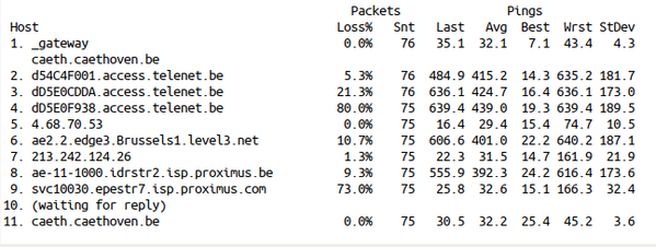

MTR naar het publieke address van de VPN access server (vpn staat af)
Host Loss% Snt Last Avg Best Wrst StDev
1. _gateway 0.0% 10 31.5 28.4 1.5 38.1 9.9
caeth.caethoven.be
2. d54C4F001.access.telenet.be 0.0% 10 11.1 11.5 9.2 13.4 1.5
3. dD5E0CDDA.access.telenet.be 50.0% 10 19.9 16.8 14.0 19.9 2.4
4. dD5E0F938.access.telenet.be 88.9% 10 16.5 16.5 16.5 16.5 0.0
5. 4.68.70.53 0.0% 10 28.7 30.1 16.7 46.0 10.5
6. ae2.2.edge3.Brussels1.level3.net 0.0% 10 36.6 31.5 16.2 47.7 10.4
7. 213.242.124.26 0.0% 10 15.6 19.8 14.3 24.8 3.9
8. ae-11-1000.idrstr2.isp.proximus.be 0.0% 10 22.5 21.1 14.7 34.7 5.9
9. svc10030.epestr7.isp.proximus.com 62.5% 9 17.7 17.0 14.6 18.6 2.1
10. (waiting for reply)
11. caeth.caethoven.be 0.0% 9 33.3 30.5 26.4 36.7 3.2
MTR naar www.google.com (vpn staat af)
1. ptr-1ks177czh8fhm2fsqew.18120a2.ip6.access.telenet.be 99.9% 1653 2.4 2.4 2.4 2.4 0.0
2. (waiting for reply)
3. (waiting for reply)
4. (waiting for reply)
5. 2001:4860:1:1::2f18 66.6% 1653 23.7 21.4 13.4 68.3 4.6
6. 2a00:1450:8061::1 0.0% 1653 18.7 19.3 10.8 39.1 3.6
7. 2001:4860:0:1::2098 0.0% 1653 21.2 19.3 10.6 45.5 4.0
8. 2001:4860:0:1::7c90 0.0% 1653 14.2 21.0 11.3 57.6 4.9
9. 2001:4860::8:4000:d325 0.0% 1653 21.1 23.3 10.7 68.4 8.7
10. 2001:4860::c:4000:d9a9 0.0% 1652 27.2 26.3 12.2 67.1 9.0
11. 2607:f8b0:e000::8 27.1% 1652 20.0 22.3 13.6 46.2 3.8
12. 2001:4860:0:1::518d 0.0% 1652 23.0 22.3 13.3 41.1 3.6
13. ams15s41-in-x04.1e100.net 0.0% 1652 15.7 21.0 11.9 40.1 3.5

@flip1953 Als je met vpn bent verbonden kan het wel de info geven dat je nodig hebt. Het zijn inderdaad minder hops dan een extern ip adres maar soms is dat al genoeg om het probleem te vinden. Ikzelf ben ook verbonden met de vpn van een klant en heb een 6 tal hops momenteel.
Als je uw laatste bericht bekijkt is het inderdaad een connection lost probleem maar bij Proximus.
