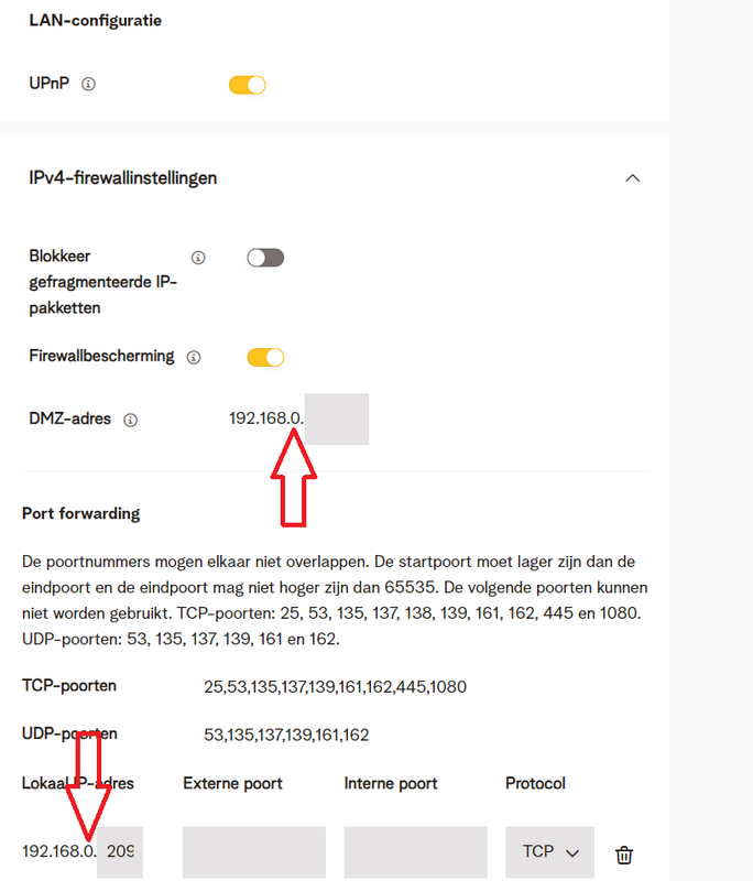

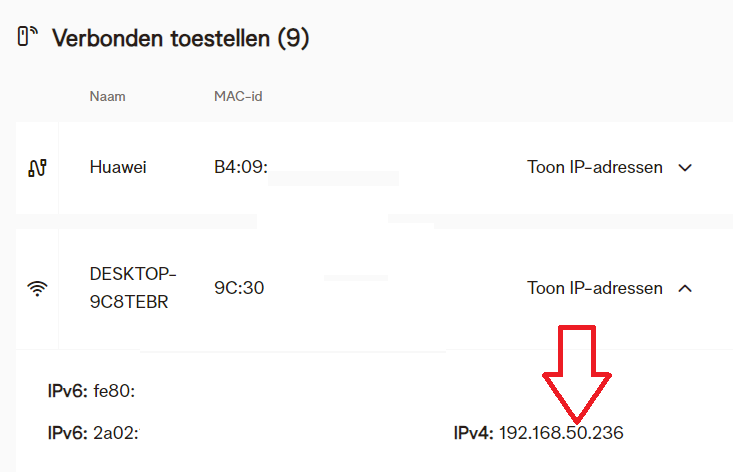

Hallo iedereen,
ik  had in het verleden via Mijn Telenet het LAN IP kunnen aanpassen naar 192.168.50.xxx
Nu heb ik het probleem dat bij de Port Forwarding rules er 192.168.0 staat... dus Port forwarding werkt niet...
en ik vind nergens in MIjn Telenet de mogelijkheid het LAN IP aan te passen... na klikken van ''Terug naar Standaardinstellingen'' gaat het even op 192.168.0 maar na een tijdje valt internet terug uit en gaat het terug op 192.168.50... dus Telenet pushed deze setting terug naar hun modem en ik kan hier niets aan veranderen.
Heb geprobeerd dit uit te leggen op hun FB Messenger, maar geen antwoord gekregen.
Per telefoon zeggen ze dat Telenet dit niet kan oplossen, dat dit mijn probleem is!?
Wij zijn veranderd naar de nieuwste zwarte modem, ofwel is dat het probleem, ofwel heeft Telenet de LAN ip aanpasbaar optie uitgeschakeld zonder eerst terug naar standaard instellingen te brengen...
Ik ga ervanuit enigste optie is bljiven bellen en hopen iemand meer technisch aan de telefoon te krijgen?!
