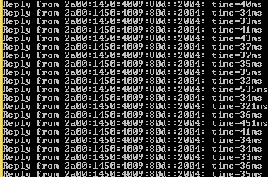

Hallo, ik heb vaak last van hoge pingspikes die uit het niets optreden, deze duren meestal wel maar 1 seconde maar dat is zeer irritant aangezien ik veel competetieve online spelletjes speel. mijn ping gaat plots van 26 naar soms wel 500+ en ik heb geen idee hoe dit komt. Ik ben verbonden met een internetkabel en wij hebben een telenet fiber 200 abonnement. weet iemand hoe dit op te lossen valt?
Ze treden redelijk frequent op ik zou zeggen 1 keer per minuut. Ik merk het als ik competetieve spelletjes aan het spelen ben of zelfs als ik aan het skypen ben. ik heb mijn ping getest door ping www.google.com -t te typen in de cmd van windows en daar kan ik zien dat mijn ping 30-40blijft gedurende 1 minuut maar dan voor 1seconde de lucht in schiet tot wel 500 dit is natuurlijk zeer frustrerend als ik competitieve games speel. Ik heb het ook getest op onze andere computers die zijn aangesloten met de kabel en daar is het net hetzelfde ik weet niet of dit aan telenet zelf ligt of aan onze kant.

Anderzijds zou je wireshark kunnen gebruiken. Je kan daarin dan de displayfilter "icmpv6" (of"icmp") kunnen gebruiken om de hoge ping te pinpointen.
1/ Stel de displayfilter in op icmp (of icmpv6 voor IPv6 ping)
2/ Je moet op zoek naar een "echo (ping) reply" en die selecteren.
3/ In de packetdetails open je "Internet Control Message Protocol".
4/ Je selecteert de lijn waar je ziet "[Response time: xxx,xxx ms]" en klikt op je rechtermuisknop en kiest "Apply as Column".
Je zal een extra kolom zien verschijnen met daarin de pingtijden.
5/ Je onderzoekt het verkeer tussen een rij met lage pingtijd en een rij met hoge pingtijd.
Want tussen die hoge ping en de normale ping ervoor moet het probleem zitten.
