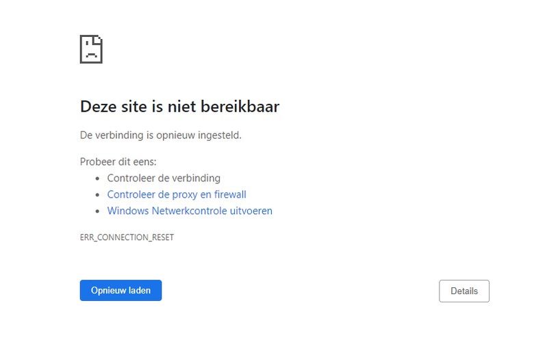

Alarmsysteem aangesloten met UTP? IPadres van het alarmsysteem correct. Kan je intern vanop een pc naar het IPadres van het alarm surfen? Welke melding krijg je als je naar IPadres:32000 wil gaan? Want daarvoor zijn er geen openstaande poorten voor nodig? Poort 80 is HTTP en die moet open om naar de webpagina met eventuele instellingen van je alarmsysteem te gaan.

Als ik naar intern ip-adres wil gaan (192.168.0.2xx:32000) dan krijg ik onderstaande melding. Die poort 32000 is specifiek door beveiligingsfirma bepaald. En staat dus met dat intern ip-adres als "actief" in mijn modeminstellingen
