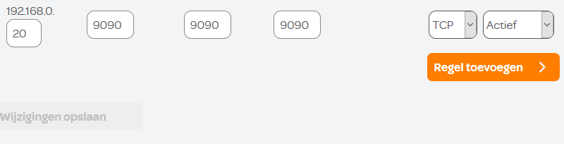

Ik had al een aantal port forwardings ingesteld staan; nu lijkt het erop dat de instellingen hiervoor zijn gewijzigd zodat je een externe poort of poortrange kan laten forwarden naar een verschillende interne poort (modem instellingen - geavanceerd - IPv4 Forwarding). Mijn vorige instellingen zijn hierin mooi overgenomen. Mooi zou je denken, dit had Telenet al veel vroeger moeten doen. Alleen kan ik momenteel niks wijzigen - de knop 'Wijzigingen opslaan' blijft grijs als ik iets verander. En als ik over een ingestelde poort ga (klik en tab) krijg ik de melding 'Dit is geen geldig poortnummer' (zelfs op poort 80 of 443).
Doe ik hier iets fout?
Inderdaad een aantal fouten daarin.
Een nieuwe regel maken lukt niet als je externe poorten in vult en ook de interne poort. Dan krijg je de melding geen geldig poortnummer. En blijft opslaan grijs. Zie screenshot
Als je interne poort niet invult dan kan je wel opslaan. Het feit dat je interne poort kunt invullen leidt allen tot nodeloze verwarring. Of is dit bedoeld voor latere portswitching? Conclusie: interne poort leeg laten ook als je veranderingen wil aanbrengen.

@igvfer bedankt om dit te melden. Ik geef het intern door om eens te bekijken!

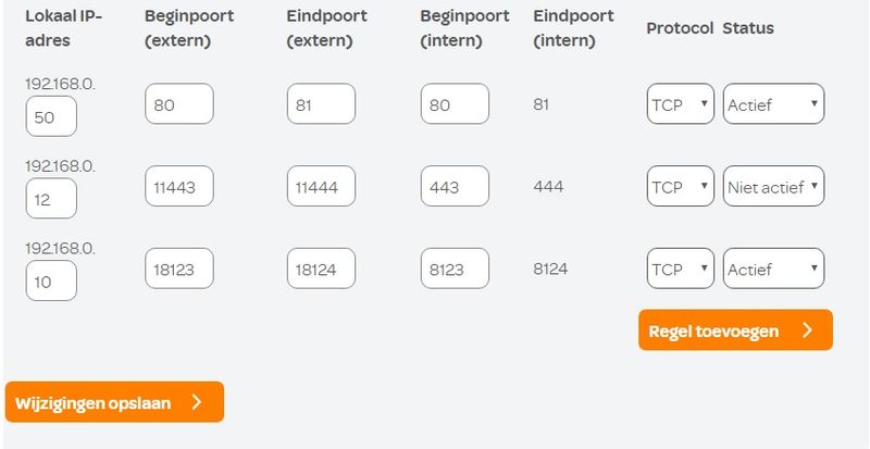

OK, ikheb er nog wat verder mee zitten prutsen:
- ik stelde port forwarding in voor poort 80 tot 81 (ipv van 80 tot 81) en ziedaar! ik kan mijn wijzigingen opslaan. Vervolgens waren wel al mijn bestaande portforwarding instellingen verdwenen.
Maar ik kan nu wel port vorwarding instellen naar een andere interne poort (dus bvb range 10443-10444 naar intern 443-444). Een enkele poort (dus bvb 80 tot 80) lukt niet.
Dat is dus al beter maar nog niet helemaal zoals het moet
@WovaDat is zeker al een vooruitgang als dit lukt want dan zit er toch portswitching in. Straks eens uitproberen.
Edit: Inderdaad die portswitching van een range poorten lukt, maar dat van een enkele poort niet.
@SuzyIets om nog eens te melden? Alvast leuk dat we aan portswitching kunnen doen. Opent leuke mogelijkheden.
portswitching werkt dus prima. Ik kan nu mijn home-assistant extern vanaf poort 18123 bereiken, intern 8123. Je moet dus wel 18123-18124 -> intern 8123 instellen.

@igvfer heb jullie bevindingen eens doorgestuurd om te laten nakijken.
Is er iemand die VLC mediaplayer op zijn PC heeft staan? Kwestie om ook eens te testen of de RTSP poort correct wordt geswitcht. Dan kan ik niet testen via een browser, er is geen enkele die RTSP ondersteunt. VLC doet dat wel. Maar als ik het via mijn DDNS doe op mijn PC dan loopt mijn modem weer vast door die NAT loopback bug.
Edit: Ondertussen VLC voor android op mijn smartphone geïnstalleerd en via mobiele data geprobeerd en de portswitching werkt blijkbaar correct.
@igvfer, dit is ondertussen opgelost. Het werd meegenomen in de fix van afgelopen maandag. Ik dacht, ik laat het nog even weten. 😉
Inderdaad, net getest, is in orde nu.
