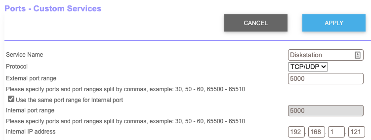

Ik wil mijn NAS synology vanop het internet bereiken, ik heb deze hiervoor een vast ip gegeven en binnen het netwerk kan ik op port 5000 de nas bereiken.
Ik heb een port forward regel aangemaakt op de OrbiScreenshot 2020-12-01 at 13.25.02.png

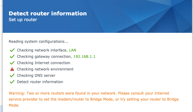

Als ik de Diskstation de router laat configureren dan meld die dat er meerdere routers op het netwerk actief zijn.

Je afbeeldingen zijn nog niet zichtbaar, maar hier alvast wat feedback:
  • behalve een fixed IP adres, heb je de NAS ook de juist default gateway instellingen gegeven? Anders weet deze niet hoe de remote gebruiker te bereiken
  • vanaf het internet moet je het externe/publieke IP adres gebruiken om te connecteren, dus bijvoorbeeld http://94.225.x.y:5000/. Je juiste publieke IP adres kun je vinden door bijvoorbeeld de speedtest of watismijnip te bezoeken.
  • Je dient TCP te portforwarden (UDP is niet nodig). De interne port is 5000. IP adres is het fixed adres wat je de NAS hebt gegeven. Extern heb je de vrije keuze. Als je liever bijvoorbeeld 25000 gebruikt kan dat ook. Pas dit wel aan in de link die je gebruikt.
  • Inderdaad, in de modem-only kun je / hoef je niets te configureren
  • Misschien gebruik je liever/beter https? Dan dien je port 5001 te port-forwarden

Misschien toch even voor de zekerheid, welk type modem gebruik je juist?
Ik krijg de indruk dat het een CV8560E zou kunnen zijn, wat niet een modem-only is.
Je kunt dat type "modem" wel in een bridge mode zetten, dit doe je via mijn.telenet
Je dient dan bij de advanced setting het mac adres van je eigen router (WAN port) in het veld bridge in te geven. Als het goed is staat dit MAC adres al in je lijstje, gewoon even copy-paste doen.

Wat @Arnie  hier aanhaalt zou best wel eens kunnen kloppen. Je hebt een E-router en geen modem-only. Het kan nu wel zijn dat je in "mijn telenet" een EMTA ziet staan, maar dat is dan een foute ingave vanwege telenet.
Ik zie anders geen reden dat je de melding krijgt dat je twee routers in uw netwerk hebt.
Indien dat zo is ga je dat wel moeten laten aanpassen alvorens je de MAC Passthrough kunt aanzetten. Zolang de E-router niet correct ingevoerd is kun je er ook niks in aanpassen.
