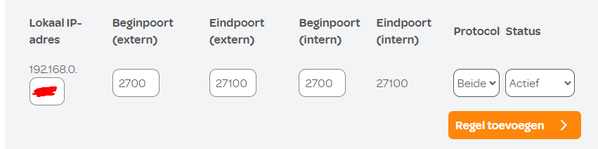

Ik probeer al enige tijd port forwarding op mijn telenet modem aan de praat te krijgen. De poort die ik open wil zetten is UDP 27015 naar mijn locale computer. De instellingen op de modem lijken juist te staan, maar als ik een scan doe via yougetsignal.com, krijg ik dat de poort gesloten staat.

Op "Mijn Telenet" zou ik het volgende ingeven voor portforwarding:
IPadres: Het adres van uw PC 192.168.0.???
Externe beginpoort: 27000
Externe eindpoort: 27100
Interne beginpoort: 27000
interne eindpoort: wordt automatisch ingevuld
protocol: Beide ( dit is zowel TCP als UDP)
Actief: ja
Opslaan of wegschrijven: uiteraard.
Eventueel ook poort 4380 forwarden (UDP).

Portforwarding is nu ingesteld. Om één of andere reden stond interne eindpoort op 53000. Niet dat het veel uitmaakt.
