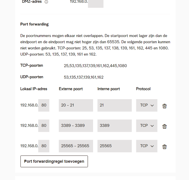

Nu zit ik met het volgende: ik heb thuis een server waarmee ik verschillende dingen run zoals bijvoorbeeld een gameserver (Minecraft specifiek), een fileserver (met een FileZilla server eraan), bots voor Discord, enzovoort. Vroeger was dit allemaal geen probleem, maar nu lijk ik verschillende dingen niet meer in orde te krijgen.
Poorten zoals 25565 en 21 krijg ik onmogelijk open maar poorten zoals 20 en 3389 gaan dan wel. Ik heb geen enkel idee wat er misloopt of wat ik misdoe. Uit wanhoop heb ik de DMZ willen instellen maar dit werkt niet op de Mijn Telenet site (ik kan een getal invoeren maar nergens opslaan).
Wat heb ik geprobeerd: Modem gereset, alle portforwardingregels proberen verwijderen (lukt ook niet, die blijven staan voor 1 of andere reden), op mijn server alle firewall instellen gereset en opnieuw geprobeerd, in elke regel gewisseld tussen alle protocols, server ip al paar keer veranderd.

Het probleem ligt hem waarschijnlijk er in dat ik met de vorige modem een subnet van 192.168.1.x heb ingesteld (en dat ook zo wil).
Maar als ik naar de port forwards instellingen kijk zie ik overal 192.168.0.x staan.
De optie om het (algemeen) subnet in te stellen ontbreekt met die nieuwe modems.
Maw, mij lijkt er wat mis te lopen met de interface van die port forwarding die geen rekening houdt dat men op een ander subnet zit dan het standaard 192.168.0.x.
