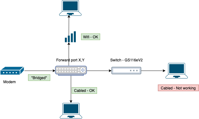

Ik ben al iets verder geraakt. Ik zie dat de port forwarding lukt voor de toestellen die met wifi verbonden zijn maar niet voor de toestellen die bekabeld verbonden zijn via een switch die tussen de router en het verbonden bekabeld toestel staat.
Ondertussen volgende test gedaan:
- Rechtstreeks bekabeld verbonden op de router -> werkt
- Verbonden via de tussenliggende switch -> werkt niet

Helemaal correct. Ik heb even een schema toegevoegd om dit wat duidelijker te maken.
De switch die tussen de router en de laptop zit wanneer het niet werkt is een Netgear GS116eV2.
