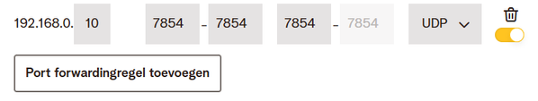

Ik heb al vaker, weliswaar in het verleden, poorten aangepast binnen mijn Telenet. Nu was ik onlangs wat instellingen aan het wijzigen in mijn NAS en hiervoor moet ik poort 7854 in UDP open zetten.
Ik kan deze toevoegen maar nergens is een knop 'opslaan' of iets dergelijks, dus als ik de pagina ververs zijn de wijzigingen niet opslagen.
Ook poorten die ik reeds had open staan en afvink wordt ook niet opgeslagen. Via de helpdesk hebben ze mij naar hier doorverwezen..

Het is even wachten tot je foto beschikbaar is, maar het ontbreken van de "Wijzigen"-knop wil bijna altijd zeggen dat er ergens op de pagina een fout zit. Veel voorkomende issue is UPnP & DMZ die beiden actief staan.

Dat wat het probleem, ik heb ooit eens een DMZ ingesteld maar dat is al jaren geleden. Dit was ook niet meer nodig dus ik heb deze uitgezet en toen kon ik de poort wel openen. Heel erg bedankt!
