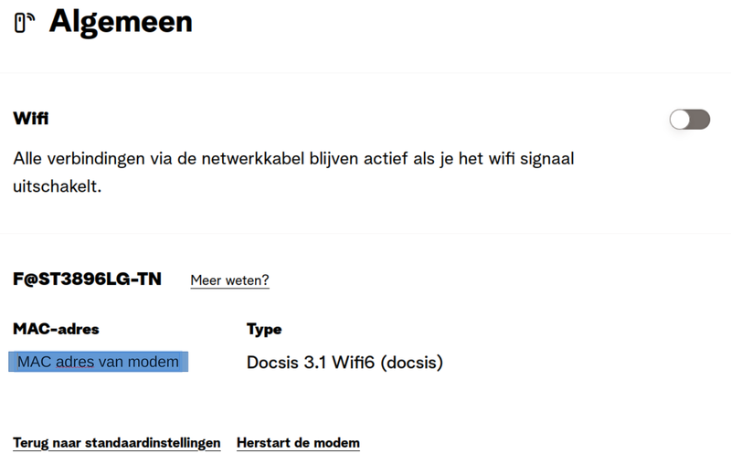

Dit type modem ondersteunt zeer zeker bridge. Mijn ervaring met dit type modem is zelfs iets beter dan met het CV8560E model, welke soms problemen gaf met IPv6 (prefix delegation, geen bridge - maarnodig als je achter je eigen router ook IPv6 wilt gebruiken.
Vreemd dat je eigen router geen antwoord op DHCP ontvangt. Met correct werkend bridge zou je een publiek IP adres moeten ontvangen, indien je een fout MAC adres ingesteld hebt zou je een private IPv4 adres (uit het subnet 192.168.0.0/24) moeten ontvangen. Er schijnt dus iets mis te zijn met je modem, vermoedlijk de provisioning - de instellingen die je via my telenet doet komen niet bij jouw modem aan.
Komt het mac aadres van je modem (sticker) overeen met wat je in my telenet ziet?

Ja Arnie het mac klopt precies, het heeft hiermee gewerkt. Pas als modem herstart gaat het fout. Dan vraagt de router terug aan de modem om hem een publiek ip te geven maar modem antwoord niet

Ah je bedoelde het mac van de modem ja dat is correct

Ik bedoelde inderdaad het modem mac adres, niet het MAC adres van je eigen router (welke je voor bridging invult).
Je zou misschien eens een factory reset van je modem kunnen doen (stroom loskoppelen, reset toets ingedrukt houden, stroom terug aansluiten, reset toets ingedrukt blijven houden voor ongeveer 15 seconden, daarna loslaten - modem zal opstarten en config en andere zaken opnieuw van Telenet server laden).
Ik twijfel echter of dit iets zal brengen. Ik denk dat je toch echt supprot van Telenet nodig zult hebben om de config van de modem en koppeling met My Teleent in orde te brengen.
