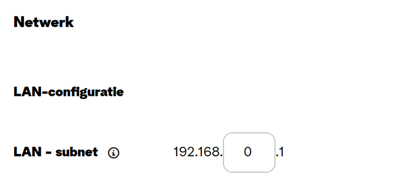

Kun je eens in my telenet kijken welk subnet geconfigureerd is voor het LAN?
Bij de geavanceerde instellingen
Welk adres krijgt je eigen router?
