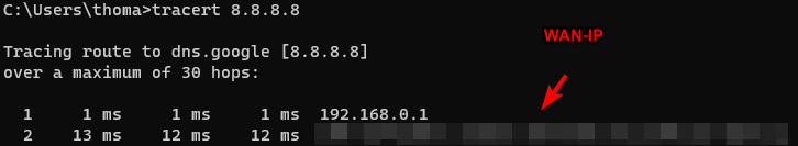

volgens sommige bronnen kunnen er problemen zijn als er meerdere routers tussen zitten (double NAT) maar dat is niet van toepassing, voor de zekerheid toch 'tracert' uitgevoerd met 1 enkel lokaal adres in het begin.
Om toch ook nog even hierop te reageren. Een traceroute toont altijd de volgende router in het traject. Na de Telenet HGW (192.168.0.1) zal de volgende "hop" de volgende router zijn, in dit geval een centrale router van Telenet.
De traceroute zal niet het WAN adres van de HGW tonen. Ik heb bijvoorbeeld het volgende adres op de WAN interface van mijn HGW: 94.X.Y.86.
Bij een traceroute zie ik als next hop: 94.X.Y.1
Je extern IP adres is het makkelijkste terug te vinden met sites zoals watismijnip.be
   Arnie | Krak

Sorry voor het misverstand, 2e hop is niet hetzelfde idd. Ik gebruik wel mijn whatismyip ip voor de server.
