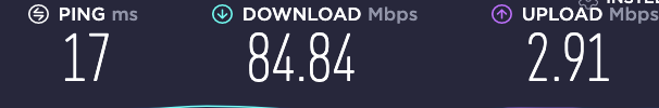

Gisteren de knoop doorgehakt om toch de stap te zetten van Wigo naar One Up,
in de hoop dat mijn wegvallend wifi signaal misschien eindelijk eens na jaren opgelost zou raken.
En ja hoor, het was een succes!  Mijn bedrade snelheidstest swingt de pan uit...

7.2Mbps down
1,5Mbps up
Vliegt zeker de pan uit😯
En wat haal je hier
https://www.speedtest.net/nl
Doe eens een modem restart vanuit mijn thuisnetwerk.

Speedtest nl resultaat.
Gek genoeg is soms de snelheid over wifi wel redelijk goed (van 150 tot 550)
ter info Huidige modem is de CH8568 vers uit de verpakking sinds gisteren.
Maandje geleden ben ik van een modem only CV6181 overgegaan op de CH7465
maar dat was helaas ook geen succes.
Mijn set-up is enkel de CH8568 geen switches, ap's of wat dan ook.

84Mbps down is nog 11x te traag.
+900Mbps moet kunnen.
Technieker die langs komt zal dat wel vinden

Dat fluctueert enorm, bovenstaande test zijn allemaal bedraad uitgevoerd.
Momenteel is het 400down en 38up
om dan sevens weer waarschijnlijk 7up en 2down te halen. 🤣
