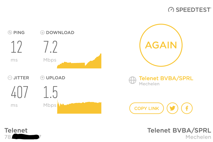

Gisteren de knoop doorgehakt om toch de stap te zetten van Wigo naar One Up,
in de hoop dat mijn wegvallend wifi signaal misschien eindelijk eens na jaren opgelost zou raken.
En ja hoor, het was een succes! Mijn bedrade snelheidstest swingt de pan uit...
Via Whatsapp geregeld dat er een technieker langs komt.
Ben benieuwd of er eindelijk een oplossing komt.

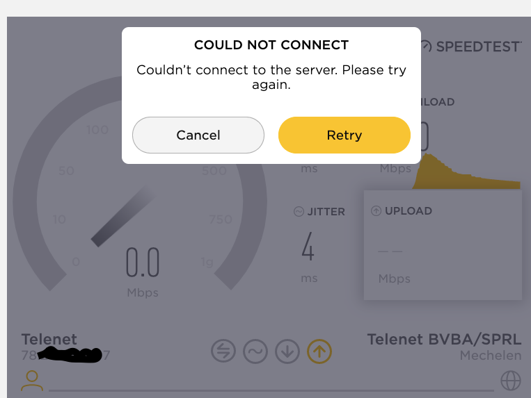

De 2de technieker is net langs geweest voor de buiten bekabeling, maar ook daar alles in orde.
Beide techniekers zien en stellen vast dat mijn download snelheid max. 290 haalt
en dat mijn modem héél regelmatig wegvalt. Maar verder kunnen ze niks doen.
Dus bellen met de helpdesk om de router te heractiveren
want misschien is daar iets misgegaan was het advies.
Bellend met helpdesk zien ze dat er iets niet klopt, ondermeer het geregeld wegvallen van de modem. Dus de modem werd geheractiveerd met als resultaat dat we nog geen stap verder staan.
Advies: Mogelijk is de router defect en zou u deze best gaan omruilen...
