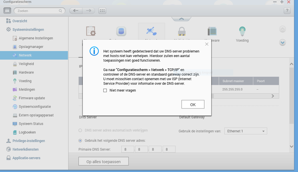

Ik heb een probleem met mijn qnap Nas !
Als ik daar een vast ip adres aan toewijs , kan ik van daaruit niet meer op het internet !
En kan ik dus geen updates voor de Nas downloaden !
Vroeger had ik een router na de Telenet router en toen was er geen enkel probleem !!
Hoe los ik dat op ?

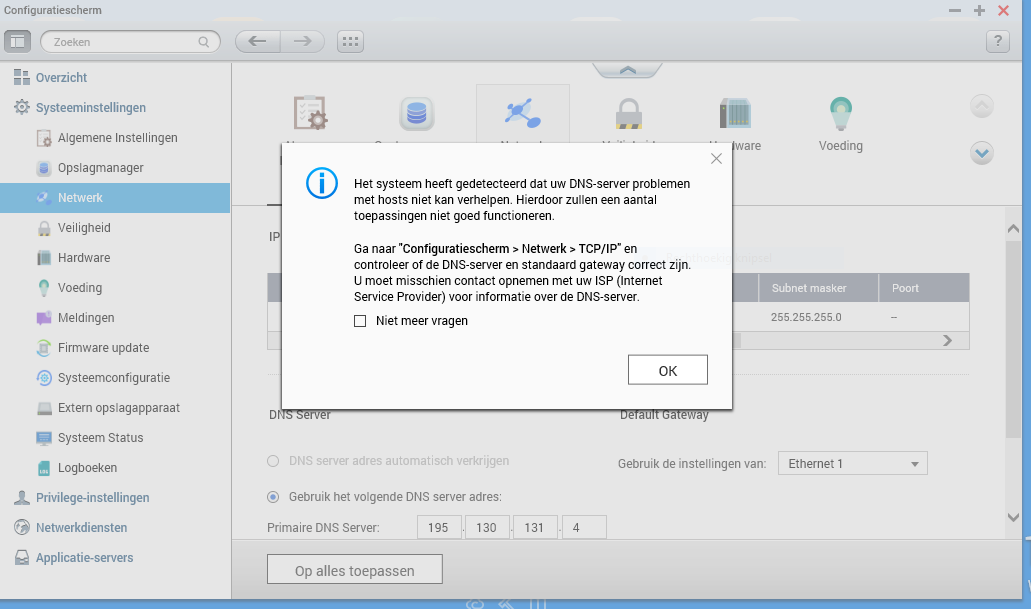

Ik zou ook de eerste DNS server veranderen naar 8.8.8.8 (Google DNS server)want volgens de foutmelding is er iets met de DNS servers. Er zijn hier al meldingen geweest daarvan. Dit zal misschien je probleem verhelpen. Het zien er mij vrij normale instellingen uit die bij mijn NAS ook worden toegepast.

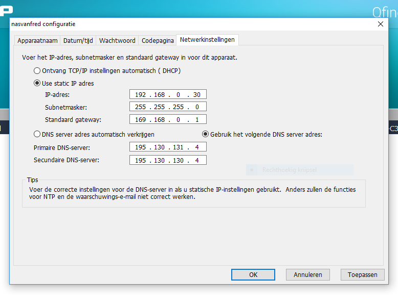

Je IP adres is verkeerd, denk ik.
Goed kijken
De Nas heeft een
IP 192.168.0.30
Netmask 255.255.255.0
Jou Gateway is 169.168.0.1
Moet dat niet zijn 192.168.0.1
Misschien even nakijken....

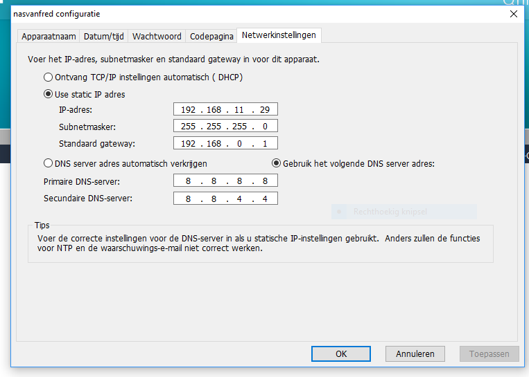

Hello guys .
Hier zijn de instellingen die ik heb ingevoerd op de nas !
Nas is bereikbaar vanop mijn pc en ook van de tablet met de app qfile !!
So far so good , maar mijn nas geraakt niet op het net 😞
Kan dus geen updates ophalen !!
