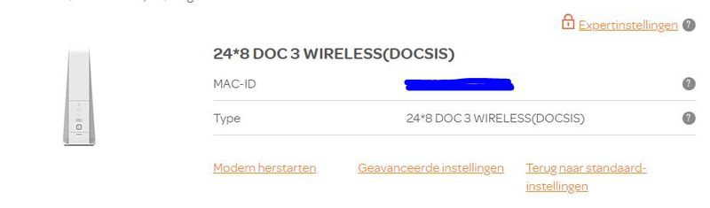

@Mas0010  Ik vermoed dat je niet de juiste modem/router van telenet hebt (CV8560E) om te bridgen en dat is alleen maar nuttig als je ook een eigen router gebruikt. Extra kosten en je kan al perfect uw NAS testen al of niet met quickconnect met je huidige Telenet modem/router.

@igvferik heb volgende:  modem.JPG
Het lijkt me inderdaad het beste om mijn NAS via Quickconnect te gaan gebruiken.
Goed om te weten, dat wanneer ik ooit een eigen router zou willen ik eerst mijn modem moet omwisselen.
Allen bedankt om me hierbij te helpen!

@Mas0010 inderdaad best quickconnect gebruiken en uw Telenet device niet inwisselen. Je hebt waarschijnlijk niet de e-router. Vandaar dat je die settings niet hebt. Laat ons weten of het gelukt is met uw nas.
