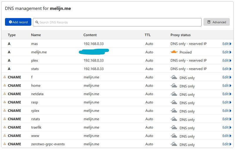

cloudflare is mijn dns server ect dus dat is
A melijn.me -> ons public ip
maar wanneer de proxy aanstaant is het eigenlijk (ookal geef je dat zo niet in in hun dashboard)
A melijn.me -> random cf server
en de cf server doet dan de request naar het public ip
het domein dat ik niet proxy gebruikt een cname ding atm
CNAME netdata.melijn.me -> melijn.me
Ik heb hetzelfde probleem met SSL over 433 ja.
Al heb ik dat niet met mijn eigen tcp server getest. Ik kreeg echter geen debug logs in traefik voor https/http requests wanneer gebruik makend van cf proxies.
( Ik weet dat je het publiek ip atm kan vinden maar ik heb dat liever niet vereeuwigd in deze post )
