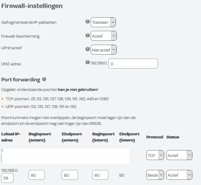

Dan zoek je "Geavanceerde instellingen", Je klikt daarop en dan vind je het tabje IPv4 Firewall & portforwarding. Klik daarop.
Nu moet je een regel toevoegen zodat het lijkt op onderstaande afbeelding. Links moet je wel je Intern IP adres invullen die jij gemaakt hebt. In jou geval nu 145.
Dit doe je ook naar hetzelfde adres met poort 443. In geval je uw webserver ook een certificaat hebt gegeven en https toegang mogelijk is.
Niet vergeten helemaal onderaan op Wegschrijven te klikken en je krijgt een scherm dat de aanpassingen gebeurd zijn.

Vast ip adres op computer gezet, poort 80 op modem gezet enzovoort,
tot hiertoe werkt het nog niet via internet. misschien als ik xampp download
dat het werkt .... straks effe proberen

Zeker een vast IP ingesteld? In Mijn Telenet geforward naar dat IP adres? Poort actief gezet? Correct weggeschreven? Als het intern werkt van de ene PC naar de andere dan zou het extern ook moeten werken.

Jep ... alles gedaan zoals Uw voorbeeld.
