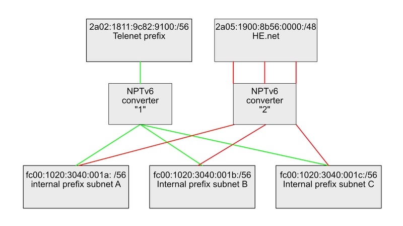

Ik ben nog eens aan het rondneuzen geweest en ik zie uw opzet zo:
2 providers die elk een prefix geven:
bvb. Telenet 2a02:1811:9c82:9100::/56 met 1 subnet toegewezen zijnde 00.
en dan HE.net 2a05:1900:8b56:0000::/48 met x aantal subnetten aan u toegewezen.
Als de providers u de subnetten niet toewijzen kan je ze ook niet gebruiken. Een IP adres met prefix 2a:02:1811:9c82:91ff zal nooit gevonden worden.
Intern zal je router een default gateway hebben in de zin van fe80::1020:3040:5060:000a = link local adres.
Omgezet naar je intern adres wordt dit dan fc00:1020:3040:001a:1020:3040:5060:000a als je vertrekt van subnet A.
Extern wordt dit (via Telenet) 2a02:1811:9c82:9100:1020:3040:5060:000a (subnet A)
Voor elk van je interne netwerken zou dit hetzelfde moeten zijn als je via Telenet gaat.
Voor subnet B wordt dit (vermoedelijk) 2a02:1811:9c82:9100:1020:3040:5060:000b
Dus voor alle drie de netwerken dezelfde prefix. Zie de groene lijnen op het schema.
Voor HE.net kan je misschien 1 op 1 werken afhankelijk van het subnet dat je gebruikt. Default gateway is altijd dezelfde host ID. (vet gedrukt).
Ik denk dat je 3 netwerken altijd naar dezelfde prefix moeten omgezet worden in het geval van telenet
fc00:1020:3040:001a::/56 <--->2a02:1811:9c82:9100::56
fc00:1020:3040:001b::/56 <--->2a02:1811:9c82:9100::56
fc00:1020:3040:001c::/56 <--->2a02:1811:9c82:9100::56
Voor HE.net is het misschien zo:
fc00:1020:3040:001a::/56 <--->2a05:1900:8b56:000a::56
fc00:1020:3040:001b::/56 <--->2a05:1900:8b56:000b::56
fc00:1020:3040:001c::/56 <--->2a05:1900:8b56:000c::56
IP adressen en prefixen zijn willekeurig gekozen.
