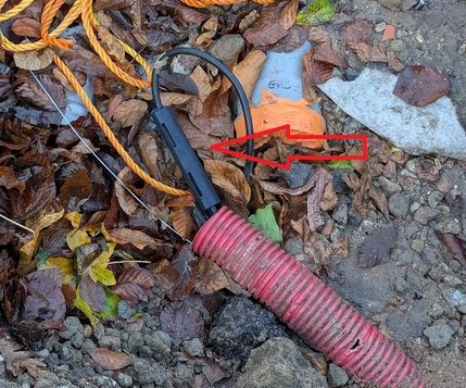

Vandaag is een onderaannemer van Telenet langs geweest om de basisopstelling te plaatsen. De technieker heeft de PE11 op het openbaar domein vlak voor onze wachtbuis herstelt met een connector, zie foto.
Is deze connector geschikt voor gebruik onder de grond en bestand is tegen vocht?

We kunnen de foto nog niet zien morgen wel
Deze herstelling gebeurt met f connector koppelstuk dan wordt een zwart bakje of krimpkous overgezet
Dat er zeker geen water in kan en de put wordt rustig opgevuld

Even op Google 'f connector' gezocht en deze lijkt het te zijn. Maar een zwart bakje of krimpkous is niet aanwezig. Benieuwd naar je feedback zodra de foto goedgekeurd wordt.

Voor dat de put toe moet moet een bakje rond
Er zal aan de connector niet genoeg afgestript zijn
De  koper geleider moet er ver genoeg in de aansluiting zeker met koppelstuk
Kan soms opgelost worden door meer aan te spannen als hij op zijn limiet is gaat het niet
Raar dat de technieker niet heeft uitgemeten na vertrek natuurlijk het is heel druk en enorm veel werk en weinig techniekers
dan sla je soms zaken over

Update: er is gisteren een technieker langsgeweest en die heeft de herstelling opnieuw uitgevoerd, ditmaal met een zwart bakje errond. Ook in de paal heeft hij de verbinding opnieuw gemaakt maar er zit nog steeds te veel storing op de lijn waardoor de Telenet modem in foutmodus gaat.

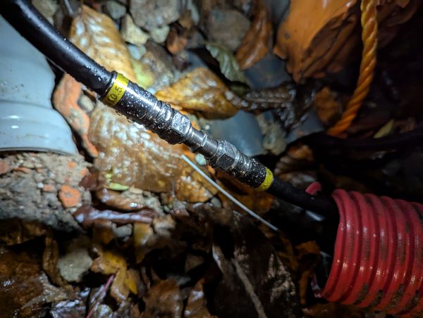

Gisteren is er voor de derde keer een technieker langsgekomen. Omdat er kortsluiting werd gemeten op de lijn, werd de connector (het "f-koppelstuk") voor de derde keer vervangen.
Het heeft bijna twee weken geduurd en er zijn drie techniekers moeten langsgekomen, maar het probleem lijkt opgelost te zijn.
Ter info voeg ik nog een foto toe van het zwarte bakje met gel dat over de connector werd geplaatst. Dit kan nuttig zijn voor anderen die hetzelfde probleem tegenkomen.

Ziet er in orde uit tape gewoon de buis nog af dat geen vuil in valt en dat er geen ongedierte in kan (marter )
En zet tijdelijk iets over de kabel tot de put toe kan (bak )
Laat telenet weten dat in orde is voor de credit nota
