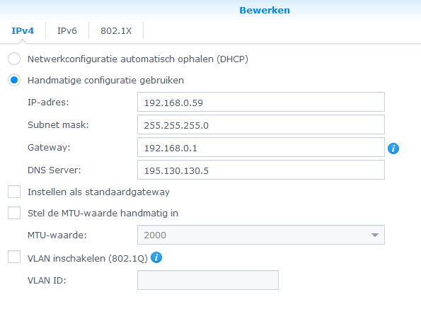

Vlug wat instellingen tonen:
Te beginnen bij Netwerk. Daar stel je best een vast IPadres in

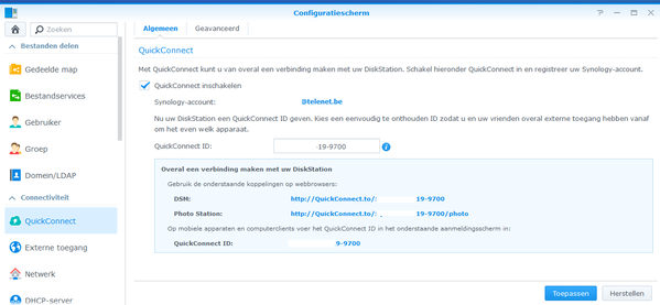

Ook kan je quickconnect gebruiken dan moet je geen poorten forwarden en ga je via een server van Synology. Ik ben daar geen voorstander van.

@Patton  Er zijn verschillende apps naargelang de toepassing die je wil bereiken. DSPhoto, DSCam, DSVideo, DSFile, zoek maar eens op Synology apps.
Quickconnect zou ik niet gebruiken. Stel zelf je poorten in, gebruik sterke wachtwoorden en op die manier stel je alleen de toepassingen bereikbaar die je zelf wil.

ik heb een vast ip-adres genomen zoals u zei, en heb op dat adres de poorten opengezet,  momenteel nog met alles standaard zoals de poort op 5000.
Doch kan hem nog steeds niet bereiken.
Via de quickconnect werkt het prima.

@Patton  Je probeert dit het best via uw mobiele verbinding. Want zoals er hier al dikwijls gezegd is geweest doe je dit best niet op je interne verbinding via je publiek IP adres wegens de f$cking NAT loopback.
