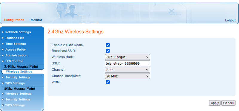

Als je de WiFi WEL wilt gebruiken, zijn er 2 mogelijkheden:

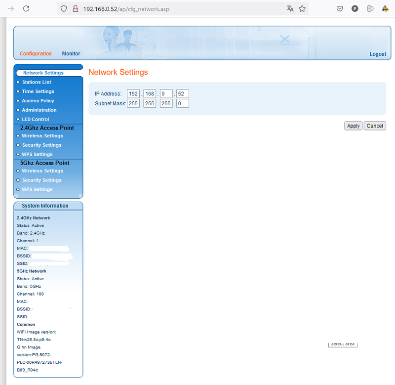

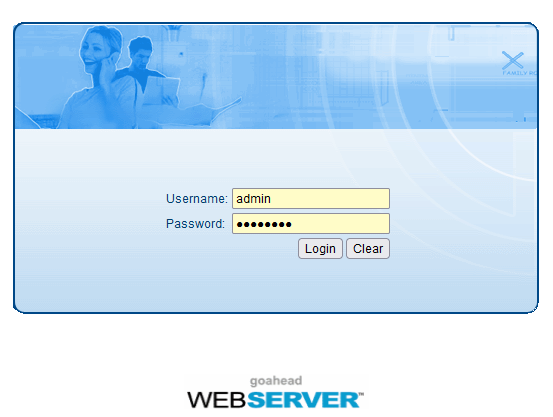

Er is ook nog een "plan B", die bij bij toch ooit gewerkt heeft:
Indien het inloggen en IP adres niet werken ... reset de Powerline (klein gaatje aan de linker kant)
Je kan het paswoord wijzigen, het vast IP adres, zelfs de firmware flashen (in geval je een niet-Telenet Firmware zou vinden).
Maar het belangrijkste: je kan aan de WiFi instellingen (en verschillende namen geven voor de 2.4GHz en 5GHz band).
