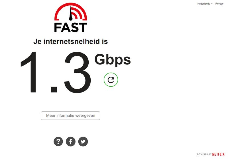

Ik heb zonet de testen uitgevoerd. ( UTP kabel rechtsreeks verbonden met de modem).
Zien dit er volgens jullie normale snelheden uit gezien het tijdsstip van de dag?
@fieldoxide 817 en 820Mbps is redelijk goed.
Moet toch beter kunnen.
Speedtest Netflix klopt geen bal van,haal al 1.4Gbps op momenten zoals nu om 14h30
upspeed kan kloppen steeds tussen 37 en 39Mbps.
