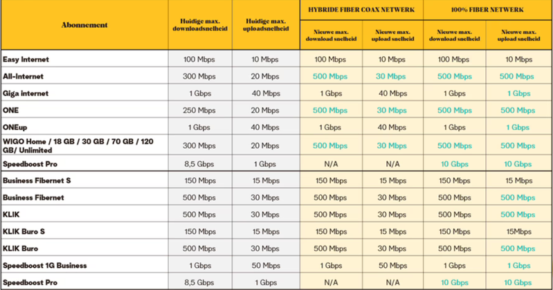

Vroeger had je maar de helft dat hebben een tijd geleden verdubbeld voor iedereen

Kan zijn dat de telenet node kast overbelast is door veel nieuwe klanten in je buurt Schermafbeelding 2025-11-16 010158.png
