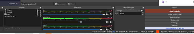

Hey iedereen,
Ik heb sinds ik terug thuis woon bij mijn ouders het zwaarste internet dat je maar kan hebben.
En als je naar de speedtest kijkt lijkt alles ook goed te werken MAAR.
Zoals je ook op de andere foto's kan zien heb ik enorm zwakke connectie naar Twitch.TV.
Livestreamen is eigenlijk onmogelijk de stream verliest enorm veel frames door kb/s drops.
Had dit al verder opgezocht en dit zou liggen aan mijn ISP.
Nu zijn ze in de straat al langs geweest maar dit is niet opgelost en is irritant aangezien streamen naar twitch echt een hobby is.
Weet iemand toevallig een oplossing of heeft hier ervaring mee?

Ik twijfel zeker niet aan je setup hoor! 🙂 Maar mijn vraag is dus welke settings je precies gebruikt in OBS? Maak gerust wat screenshots en post ze hier. Ik ken zelf wat streamers die ik kan raadplegen.

Hier zie je mijn instellingen:

Thanks, ik zou het toch raar vinden moest het hier aan liggen. Gebruik namelijk dezelfde instelling als 1 van een maat die perfect kan streamen.

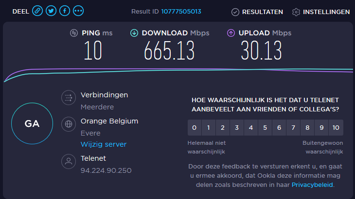

We kunnen het eens testen he. Kan geen kwaad. 🙂 Klein bijkomend vraagje, in uw speedtest zie ik dat uw download rond de 650 is en uw upload 30. Heb je de gigaboost optie? Want dan zou het toch normaal ook hoger moeten liggen?

Inderdaad zou hoger moeten liggen met die optie!
Ook hier zegt telenet dat de snelheden correct zijn maar dat klopt ook niet.

Wat je snelheden betreft, dit is altijd? Extra checks, je bent aangesloten rechtstreeks op de modem met een UTP kabel? Ook al getest met een andere kabel? Just to be sure.
Anders moeten ze hier toch voor langskomen als je blijft hangen rond die 600Mbps.

Soms is dat eens 800mb/s dus denk dat dat wel nog oke is.
