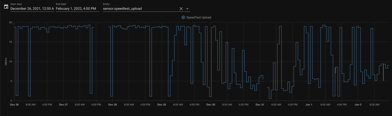

Heb een Home Assistant draaien op mijn binnennetwerk die 1x per uur de Download en upload snelheid van mijn internetconnectie meet en die houd dat bij in een grafiek. Hierop kan je duidelijk zien dat sinds 29/12-30/12 de upload snelheid drastisch gezakt is :
Pieken naar boven of beneden kan je negeren, je moet de algemene trend bekijken. Ik kan nog begrijpen dat met oudjaar er veel load op het netwerk was, maar de problemen blijven aanhouden en worden nog erger, mijn download snelheid begint nu ook te zakken als je de trend over een maand gaat bekijken.

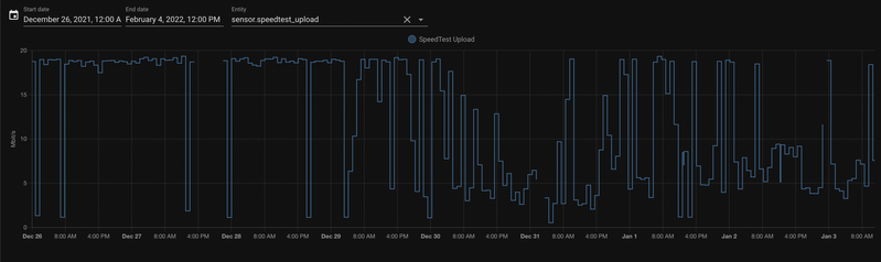

Daarom ook dat ik via mijn Home Assistant elk uur automatisch een speedtest doe en de grafiek daarvan bijhoudt. Bekijk maar het verschil in de grafiek tussen voor 29/12 en erna:

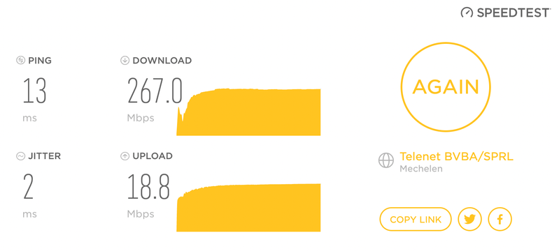

Update : ondertussen heb ik sinds gisteren rond 14:30 terug "normale" uploadsnelheden en is de snelheid ook stabieler. Een mooie gebogen curve zonder sprongen in de speedtest zoals het vroeger was, er moet dus wel degelijk iets aan de hand geweest zijn met het netwerk in het algemeen dat nu blijkbaar opgelost is :
Ter info, ik heb mijn Telenet modem niet meer aangeraakt sinds 2 dagen geleden, was dus zeker geen lokaal probleem.
