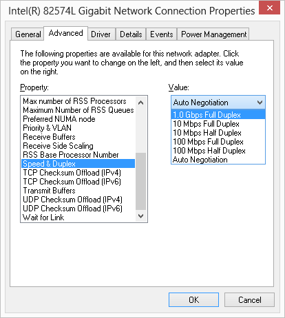

Zijn al je drivers up-to-date?
Forceer je ethernetkaart eens 1.0 Gbps Full Duplex te gebruiken:

Ja , ik heb die stappen reeds gedaan maar geen succes
