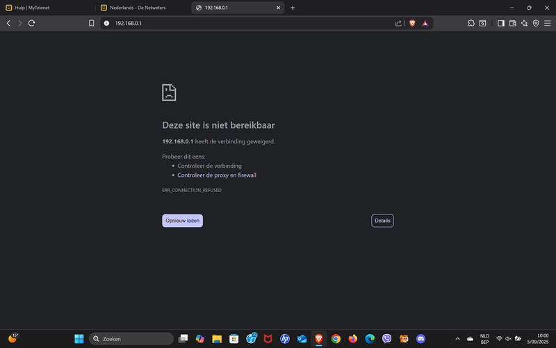

Goeiendag, een verbinding maken met de default gateway via de verschillende browsers lukt mij niet, en het wordt geweigerd. Mijn internet is goed en alles werkt goed. Kan dat zijn dat die verbinding iets blokkeert? Weet iemand hoe ik dit kan oplossen?

Je afbeeldingen moeten eerst goedgekeurd worden voordat we ze kunnen zien. Als je met gateway bedoelt wat Telenet onder "modem" verstaat, dan is het antwoord simpel: die kan je niet rechtstreeks bereiken; dat moet via MyTelenet.

Op mijn eerste foto: ik heb in de adresbalk 192.168.0.1 getypt en daar staat "verbinding geweigerd" vermeld. Andere mogelijke gateways hebben gewoon "request timeout".
Op mijn tweede foto: ping 192.168.0.1 was goed, het is een bewijs dat ik de connectie tot mijn modem en internet wel heb.
Ik deed dat om te oefenen voor theorie die ik geleerd had. Normaal bij Orange en andere ISP's lukt dat bij de andere mensen. Is dat mogelijk bij Telenet?
Neen. Zoals @sb reeds zei: bij Telenet kan je uitsluitend via MyTelenet aan de instellingen. Er is geen interface beschikbaar op het IP-adres.

De opties op een Telenet Modem (met ingebouwde router) zijn inderdaad beperkt.

@Dmytro installeer eens Wireshark. Hiermee kan je veel te weten komen over je netwerk.
Je gateway van telenet kan je niet zomaar bereiken, dit is niet voorzien bij Telenet.
Als je wil testen, zet je best een eigen labo op met eigen router en switchen.
