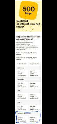

WIGO-snelheid nog niet verhoogd sinds aankondiging
Op de site van telenet krijg je een mooie melding dat we nu genieten van verhoogde snelheden. Is er iemand die hier al van geniet? Want hier is alles bij het oude gebleven.

Ondertussen is het probleem opgelost.
We hadden nog een whoppa abbo. En dat viel niet onder het verhoogde abonnementen.
Eens even de berekening gemaakt en ben nu overgestapt naar All-internet + TV. Ik betaal nu 6 € minder per maand maar heb meer dan de dubbele snelheid.
